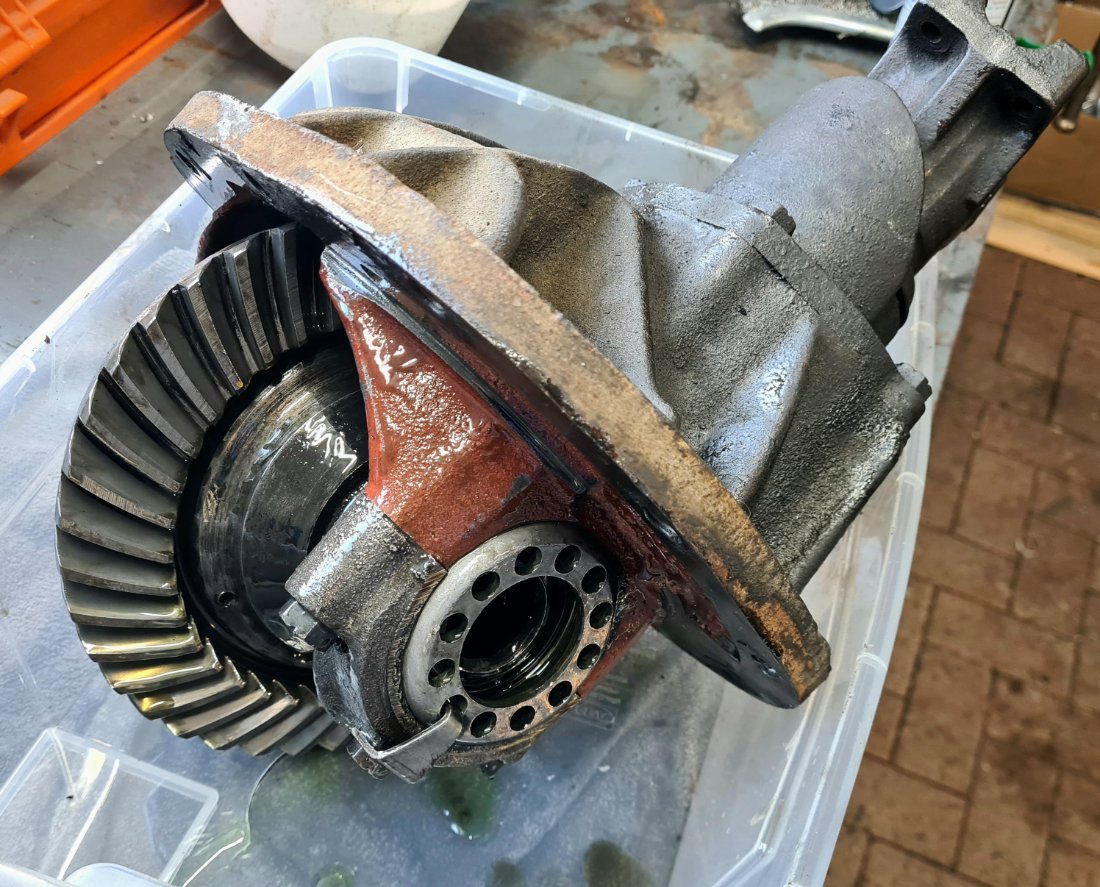

Re: Support Differential
Verfasst: So 26. Feb 2023, 20:48
von LIFAD
So Diff ist nach paar zickerreien draußen.
Linke Steckachse ging wunderbar sanft raus und die rechte muss mit dem Gleithammer dazu motiviert werden 8-)
Das Differenzial war so festgebacken das es nur dank dem Tipp von Adubi mit vorsichtigen lösen mit ollem Küchenmesser und Spachtel von der Achse zu befreien war.
Nach erster kurzer Inaugenscheinnahme laufen die Lager noch gut und das Pinion Gear hat kein Spiel und zeigt beim drehen noch einen guten Wiederstand.
Alles weitere werde ich die nächsten Tage mal prüfen und messen.
