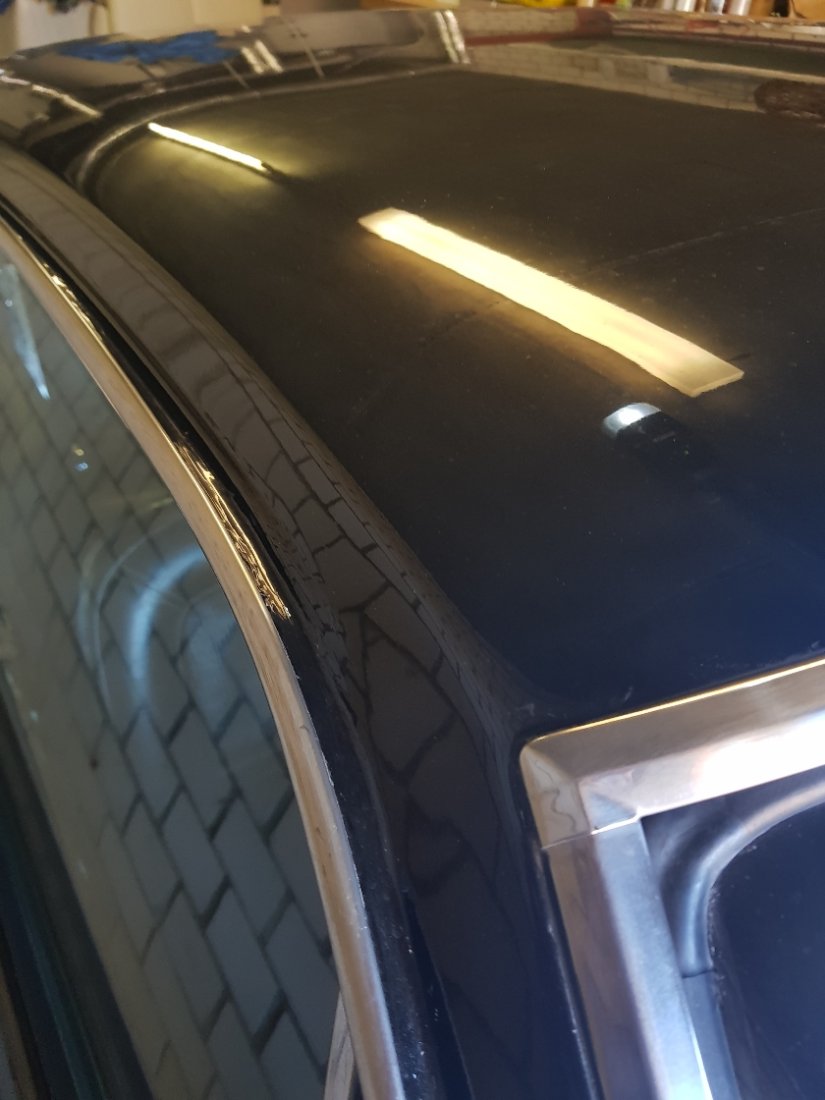

Oder der Fastback mal ein Coupe war :lol:
Nein, VIN sagt 09, aber das war auch mein erster Gedanke
Hast Du noch Bilder vom Dach, für mich sieht das Dach nicht passend aus die Sicke neben der Regenrinne irritiert mich.
Kann aber auf dem Bild auch täuschen.
Zwei Bilder habe ich noch

Vielleicht hatte ein Schrotti den schon mal am Haken?
Re: 65er Mustang besichtigt: Übergang Dachhaut A-Säule?
Verfasst: Di 1. Nov 2022, 09:16
von mem
Die Sicke gehört da nicht hin.... und die untere ist deutlich zu stark ausgeprägt. Das sehe ich genauso wie Patrick.

Hier mal zum Vergleich. Original 67er Fastback.
Gruss Marc
Verfasst: Di 1. Nov 2022, 13:52
von 68GT500
Hi zusammen,
über das warum ist müßig zu diskutieren, Fakt ist aber, dass das so nicht richtig ist. :idea:
Wenn schon so grundlegende Dinge falsch sind, dann muss man sich doch fragen, was da sonst noch - auf dem gleichen Niveau - gemacht wurde..

Foto von einem 65er FB mit Originaldach… der hat eine Sicke
