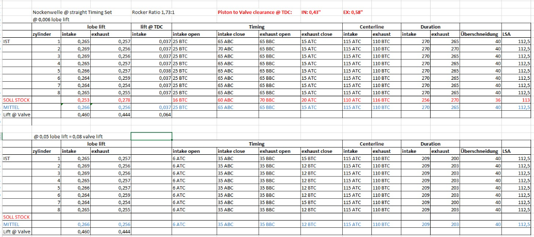

Die Werte sind jetzt gleichmäßiger, wenn auch Intake lift/duration nach wie vor größer/länger ist als Exhaust lift/duration. Hier die Tabelle:
Ford 460 Cam timing CR.jpg (472.66 KiB) 869 mal betrachtet
Ich hab auch nochmal gemessen wie viel Abstand die Ventile zum Kolben im TDC haben. IN 0,43" und EX 0,58". Habe dafür nur die Ventilfedern ausgebaut und gemessen was der Abstand Ventil sitzt auf dem Kolben zu Ventil ist ganz oben gemessen.
Da ich die Köpfe nicht demontieren will konnte ich das nicht mit der "Knete Methode" machen.
Da ich aber beim Intake bei 6° ATC erst bei 0,05" lobe lift = 0,08" Valve Lift bin sollte da genug Platz sein wenn ich die Nockenwelle noch 4° Advance, richtig? Dann wären die 0,08" Valve Lift bei ca 2° ATC intake. Mir ist klar, das dass Ventil in diesem Takt dem Kolben "nach unten folgt", aber der tiefste Punkt wäre bei ca 111° ATC. Ich denke das auch bei 10° ATC noch genug Platz zwischen Kolben und Intake Valve ist. Wenn ich die 4° noch advance, passen die Centerlines der Nocken auch eher zu den Stock Spezifikationen, bzw. auch zu der ICL der Crower Cam.
Habe ich irgendwo einen Denkfehler?
Wenn nein, dann gehe ich jetzt auf die 4° Advanced Cam Timing.

Hi Chris,
Ford sagt:
- 0.100" intake
- 0.070" exhaust
Exhaust ist kritischer als Intake, da die Kolbenbewegung der Ventilbewegung folgt. Bei Ventilflattern würde es da zuerst zu einer Berührung kommen.
Im Auspufftakt die letzten 20Grad Vor OT messen
Deine gemessenen Werte sind - fall sie richtig gemessen wurden - im grünem Bereich.

Hi Micha,
danke für Deine Einschätzung! Ich dachte immer bei mehr cam advance wird es eher beim Intake kritisch, weil der ja früher öffnet und somit mehr Lift bei TDC hat und nach TDC das Ventil ja auch dem Kolben folgt.
Im Auslass folgt der Kolben dem Ventil, korrekt. Aber dadurch das auch dieses jetzt 8° früher schließt als vor dem Umbau, muss es an der Stelle ja eher unkritischer werden. Will sagen, wenn der Motor vorher ohne Probleme lief und sich nichts berührt hat, dann berührt sich mit 8° Advance erst recht nichts mehr im Auslass :?:
Werde morgen das Timing Set auf die 4° Advanced Position umbauen und dann noch ein letztes Mal die Steuerzeiten in der Stellung an Zylinder 1 notieren, dann bau ich den Motor wieder zusammen.
