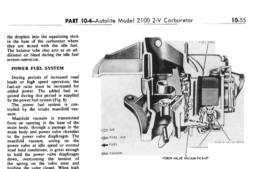

JMS Bavaria hat geschrieben:Hi,
so ein Blech habe ich noch nie gesehen. Was hat das für eine Aufgabe?
Jürgen
Das würde mich auch mal interessieren. Das "Luftleitblech" ist z.B. im 67 SM zu sehen, aber nicht weiter beschrieben.
Screenshot 2021-09-02 at 20.58.42.jpg (309.46 KiB) 128 mal betrachtet
Philipp

Die Booster gibt es in vielen verschiedenen Abstimmungen. Darüber würde ein Grossteil der Kalibration des vergasers gemacht. Wenn du mir den Vergaser Code sagst dann kann ich Mal schauen ob ich nen passenden liegen habe.
Sollte man aber eigentlich auch sauber bekommen im Ultraschallbad.

War im Utraschallbad, aber hat nur bedingt geholfen. Ich kann am WE mal die Nummern auf dem TEil selbst ablesen sowie die Vergasernummer.
