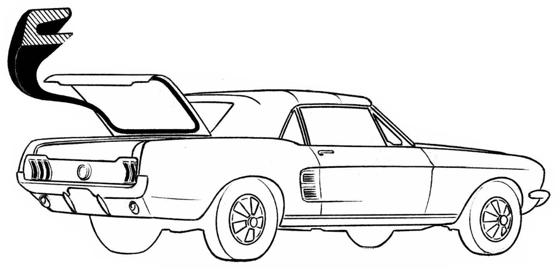

.. so schaut die Kofferraumdichtung aus
Passt oder ist ist was falsch?
Re: Starker Abgasgeruch bei offenen Fenster
Verfasst: So 27. Jun 2021, 16:45
von immerfernweh
Ich meine, die Dichtung für den Kofferraumdeckel gehört auch noch beim 69er Coupe an den Deckel und nicht an die Karosserie.

So ist es auch, wie Frank schon schrieb.
Verfasst: So 27. Jun 2021, 17:09
von HomerJay
Ja, die muss an den Deckel. So wie sie derzeit ist, ist sie 100% nicht dicht.
Ab mit dem Ding und ne ordentliche Carpenter an den Deckel.

Tolle Infos! Danke Euch :)
Verfasst: So 27. Jun 2021, 22:10
von MuST
Gibts da was besonderes oder passt einfach diese Meterware? https://www.ebay.de/itm/Kofferraumdicht ... 890.l49286
