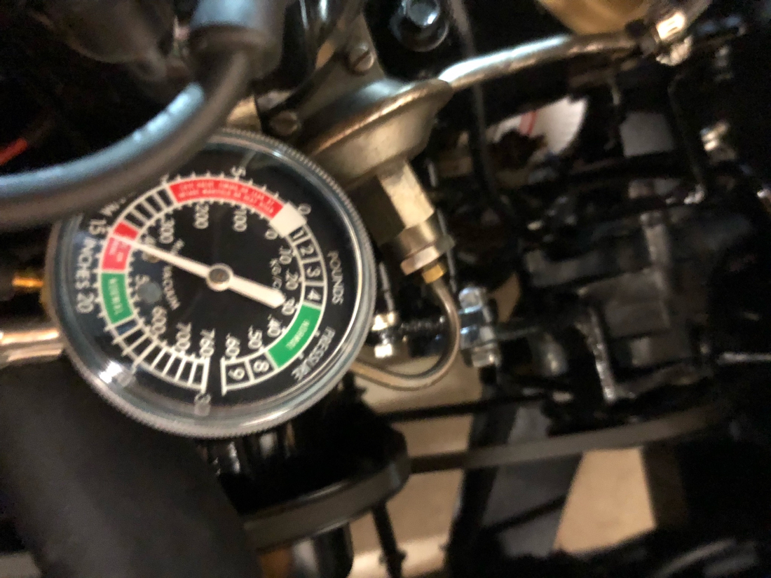

Hallo Leute,
heute habe ich mal den Schlauch am Modulatoranschluß provisorisch mit einem Kabelbinder festgezogen. Sitzt nun etwas strammer. Das Ersatzteil ist noch nicht da.
Und eine Unterdruckdose habe ich mal an den Verteilerunterdruck angehängt.
Ist es richtig, dass im Leerlauf 0 anliegt?
Bei Drehzahl so 15 inch Hg.
Dirk

Hallo Dirk,dibistar hat geschrieben:Hallo Leute,
Wenn ich das richtig verstehe, hast Du die Unterdruckanzeige an den Anschluß vom Vergaser angeschlossen, der zur Unterdruckdose vom Zündverteiler führt? Wenn das der Ported Vacuum Anschluß ist, dann liegt dort im Leerlauf gewollt kein Unterdruck an.
Du musst stattdessen den Unterdruck der Ansaugbrücke (Manifold Vacuum) messen - hinter dem Vergaser sollte ein Verteilerstück in der Ansaugbrücke sein (von diesem geht's zum C4, zum BKV, usw) -> dort messen.
Philipp

Jo, danke. Ich wollte aber mal bewußt an den Unterdruck des Verteilers gehen, um zu sehen, was da anliegt. Es gibt hier ja auch viele Hinweise, die da sagen, dass man unbedingt die Zündung 12 Grad im Leerlauf BEI ABGEZOGENEN UND VERSCHLOSSENEN UNTERDRUCKSNSCHLUSS MACHEN MUSS. Warum, wenn da im Leerlauf nix anliegt??

Na ja, Zündung einstellen heißt nicht nur Initial Timing von z.B. 12 Grad vor OT einstellen, sondern auch prüfen, was die maximale mechanische Verstellung bei einer gewissen Drehzahl ist. Das geht schlecht, wenn bei 2500 U/min die Vacuum Dose zupackt. Und ob da was im Leerlauf anliegt oder nicht, hängt von der Leerlaufdrehzahl/Drosselklappenstellung ab. Wenn die zu hoch ist, verstellt die Dose im Leerlauf, und die gemessenen 12 Grad, die sich auf rein mechanische Verstellung beziehen, stimmen nicht. Daher prüft man mechanische Verstellung und Unterdruckverstellung isoliert. Wetter wird schon, viel Spaß beim Schrauben!dibistar hat geschrieben:Jo, danke. Ich wollte aber mal bewußt an den Unterdruck des Verteilers gehen, um zu sehen, was da anliegt. Es gibt hier ja auch viele Hinweise, die da sagen, dass man unbedingt die Zündung 12 Grad im Leerlauf BEI ABGEZOGENEN UND VERSCHLOSSENEN UNTERDRUCKSNSCHLUSS MACHEN MUSS. Warum, wenn da im Leerlauf nix anliegt??
