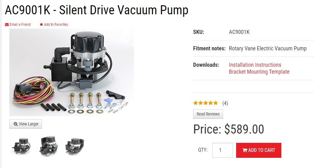

JMS Bavaria hat geschrieben:Ja schau mal bei Master Power Brake rein.
Screenshot 2021-05-15 211652.jpg (83.14 KiB) 875 mal betrachtet
ja leck ... :shock:

Ja das Teil muss vergoldet sein [emoji53]
