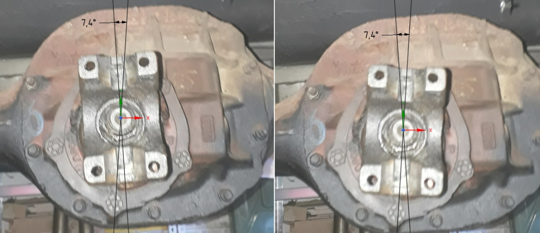

Ich hatte allerdings das Gefühl, dass im Diff relativ viel Spiel ist, was auch das "Klong"-Geräusch beim leichten Lastwechsel erklären würde(7,4°). Zwischen Triebling und Tellerrad entstand dieses Spiel allerdings nicht. Dies kann ich durch das Öl-Einfüllloch prüfen. Also muss es durch die Steckachsen oder den Kegelrädern kommen:
Differential Flankenspiel.jpg (375.15 KiB) 846 mal betrachtet

dein geräusch sind die ausgleichsräder im diff.
für meine begriffe etwas zu laut.

Würde auch wie Abudi auf Diff Geräusche Tippen, aber zuerst mal einen Satz andere Räder montieren um die Vibration einzukreisen ! Beim Diff würde ich mich an Abudi wenden.
