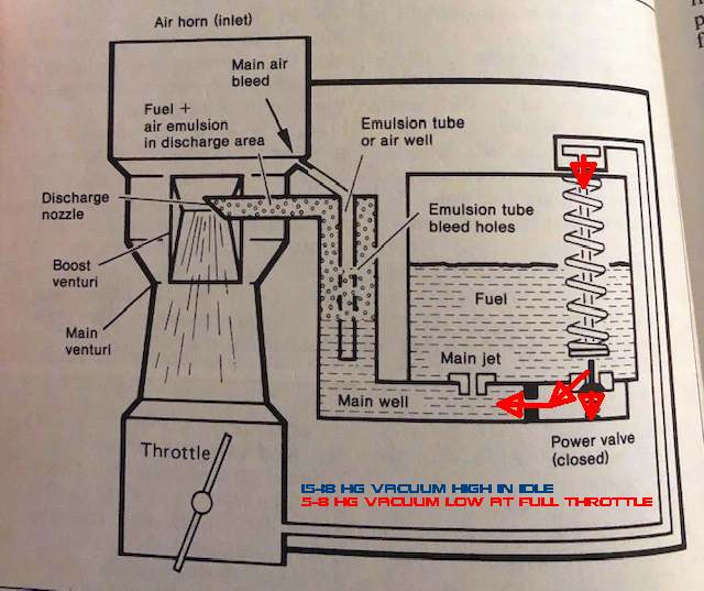

Hilft vielleicht dem einen oder anderen beim Einstieg auch ein bißchen - Funktionsschaubild aus dem Holley Buch.
Bei niedrigem Vakuum (offener Drosselklappe) öffnet sich das Powervalve (in rot Zusatzsprit)
HG-Werte nur als Anhalt, je nach sonstigen Modifikationen und gesamtem Vakuumsystem sehr unterschiedlich.
