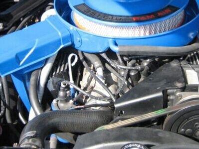

Das Auto ist nach seiner Aussage seit 2008 in Deutschland und war ursprünglich für seine Mutter gedacht. Der Motor wäre ein Cleveland (hatten die nicht Windsor Motoren?), er hat meinem Kollegen eine Liste/Beschreibung des Wagens geschickt, er solle sich das mal alles durchlesen.

Das IST 'n Windsor! Kein Cleveland hat ein solches Waterneck! Ob aber auch ein 351er, geben die Bilder nicht her!

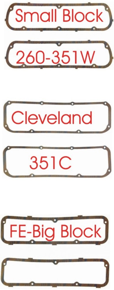

Ist dann schon traurig, dass Verkäufer in der Preisklasse nicht wissen, was sie da überhaupt vor sich haben. Und als Erweiterung zu Heiners Feststellung:
Unterscheidung der Motoren für Laien am einfachsten über Ventildeckelschrauben:
Smallblock V8 ( also vom 260er bis hoch zum 351W ) = 6 Ventildeckelschrauben
351 Cleveland = 8 Ventildeckelschrauben
Big Block FE-Serie = 5 Ventildeckelschrauben

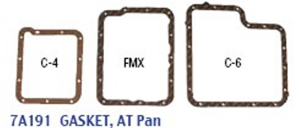

Beim Automatikgetriebe geht es auch über die Dichtung:
