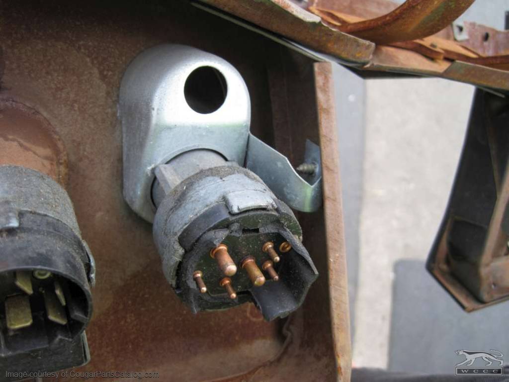

Das Kabel Black yellow endet beim Ignition Switch Light
Jetzt weiß ich zumindest wofür es ist. Wo es montiert wird, weiß ich allerdings immer noch nicht.
Das Schloss kann man ja nicht hinterleuchten. Ideen / Lösungen?
Danke und Grüße Mathias

Klar, kann man das.
Re: Lämpchen in Instrumententafel. Wohin gehörts
Verfasst: Do 11. Jul 2019, 07:08
von thrice
Dein Zündschloss ist in so einen Halter eingeschraubt. Wenn Du Dein Armaturenbrett nicht eingebaut hast, solltest Du da gut rankommen.
Ansonsten ist der Halter auch von unten zugänglich. Da gehört das Lämpchen dann rein...
