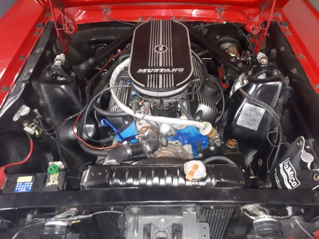

Anbei einige Fotos.

Noch so ein Glas-spritfilter :? ...wo kommen die denn alle her. Raus damit aber schnell :lol: :!:

Ich seh' einen aus Kunststoff! :shock:
