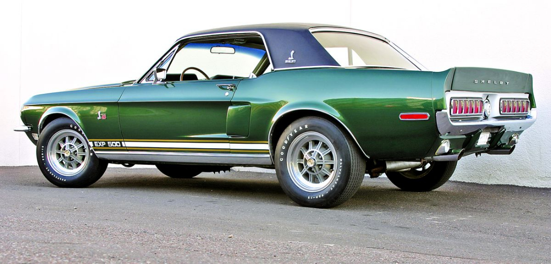

Eine Anregung, was ganz spezielles ;)
Green Hornet
Green Hornet
