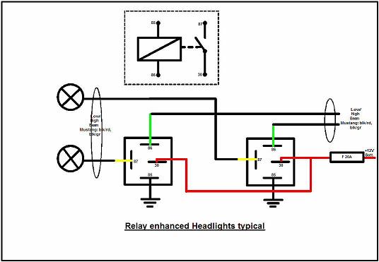

Selber basteln.
Platzierst die zwei Relais am Kabelbaum in der Nähe vom Wischwaschbehälter, zwackst SW/RT und SW/GN durch, schleifst die Relais dort ein, Abeitsplus und Masse anschliessen und fertig.
Hast im Idealfall nicht einmal die Scheinwerfer berührt!

Hallo Heiner, danke für den Schaltplan.
Ich würde aber den vorkonfektionierten Kabelbaum bevorzugen. Ich brauche die Teile für 4 Scheinwerfer. Leider habe ich keine Stecker fürdie H1 H7 Leuchtmittel, die ich verwenden könnte. Außerdem weiß ich nicht welche elektrischen Kinken ich reinbasteln würde..... :lol:
Grüße von Carsten
Wer etwas will, findet Wege. Wer etwas nicht will, findet Gründe.
Re: Flackernde Frontscheinwerfer
Schade, daß das anscheinend zu kompliziert erscheint!
Ja, Du hast vier Scheinwerfer, ist ja nur beim 69er so. Aber, wie jedes andere Pony auch nur zwei Zuleitungsadern! Untereinander sind die Scheinwerfer nur gebrückt! Deshalb nur ein Relais für beide Abblendlichter und ein Relais für beide Fernlichter.
Wie schon geschrieben, brauchst Du nur die beiden Zuleitungsadern auftrennen, die vom Schalter kommenden zur Relaisansteuerung benutzen und die zu den Scheinwerfer gehenden auf die Relaisausgänge legen. Keine Fummelei an den Scheinwerfersteckern, nicht noch mehr Kabel vorne und einfache Struktur!
Hat perfekt an meinem 69er Sportsroof, meinem doppelscheinwerfigen Cougar und auch jetzt am Challenger funktioniert!!!
Kann das nicht einfacher erklären, sollte aber mit einem Rest Schulphysik händelbar sein!?

Heiner. nach der Beschreibung ist es ja nun wirklich kein Hexenwerk :idea: :D
Schade, das ich einen Satz geordert habe :cry: . Bin ja auch eher jemand der es versucht und nicht immer gleich neu kauft. Ich habe es zu spät gesehen.....
