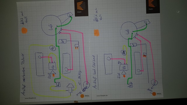

Hallo Schrauber !
Nun ja könnte man evtl auch machen- finde es aber auch interessant was die sich früher gedacht haben.
Hier mal meine "Erkenntnisse" zum Thema.
Die Verlegung "oronge " EGR AGR fehlt mir leider noch..
Der untere iss laut Edelbrock Anschluss wohl die einfache Art..
Ich habe manuellen Choke weil ich das irgendwie Cool und Zeitgemäß finde :-)
Danke !

Re: Vergaser Dose am hinteren Teil de Edelbrock - wofür und wohin ?
Verfasst: Fr 22. Mär 2019, 12:11
von Schraubaer
Wieder RICHTIG dicht machen und weiterfahren. Diente einer emissioncontrol, da war ein zweiter über Kühlwasserventil gesteuerter Unterdruckanschluss, der eine Frühverstellung verhindern sollte. Braucht keine Sau!
