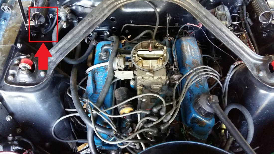

Irgendwie sieht das so aus, als wenn der PCV Schlauch gar nicht am anderen Ende angeschlossen ist, ist da das helle Plastikteil am Vergaser über dem Schlauch der Falschluftzieher?
Re: Pony zischt ab?!
Verfasst: Do 4. Okt 2018, 14:49
von Grosser Poser
Die Ecke übersieht man..sind beide in Ordnung.
Aber ich habe ENDLICH den Überltäter gefunden - der Schlauch genau daneben (an dem ich die Schelle angezogen habe) ist auf der Unterseite direkt neben der Schlauchschelle porös und ich bekomme nasse Finger. "Erfühlt" man erst nach dem dritten Hinfassen.
Den tausche ich mal aus, dann wird hoffentlich nur noch abgeblubbert und nicht mehr abgezischt.

je nach Ausstattung hatten die Mustangs mit Klimaanlage einen oder mehrere Vakuum-Reservoirs.
Diese sitzen im Motorraum oder im vorderen Radhaus/Kotflügel.
An den Behältern sind Metall-Haltewinkel mit 2-3 Schweißpunkten befestigt. Diese können sich durch Vibrationen, Rost oder Materialermüdung lösen, dann wird dort zischend Falschluft gezogen.
Leckagen im Unterdrucksystem sind übrigens die häufigste Ursache für unrunden Motorlauf.
Die Kiste ist frisch lackiert und rostfrei (Teilresto).
Die Klimaanlage ist komplett demontiert und liegt bei mir im Keller. Eigentlich dürfte kein Reservoir irgendwo mehr sein das Luft ziehen kann - aber wer weiß.
Da könnte vermutlich schon eher der Hund begraben liegen.
Ich durchleuchte nochmal alle Ecken und kämpfe so lange bis ich das *sch...* Leck habe - Tschakka und Attacke!!! :evil:
Melde mich wieder mit ggf. Bild

von mikul74
mikul74 hat geschrieben:Hi!
Hier (rote Markierung ;)) befindet sich der Vakuum-Tank (Vakuum-Reservoir). Da gehen zwei Schläuche hin... schau mal, ob das Zischen evtl. da herkommt.
LG,
Ich verweise jetzt einfach ganz frech auf meinen zweiten Beitrag in diesem Thread ;)
:arrow: die rote Markierung zeigt dir, wo dein Vakuum-Reservoir sitzt... auf dem Foto ist sichtbar, dass da 2 Schläuche abgehen :idea:
LG,
