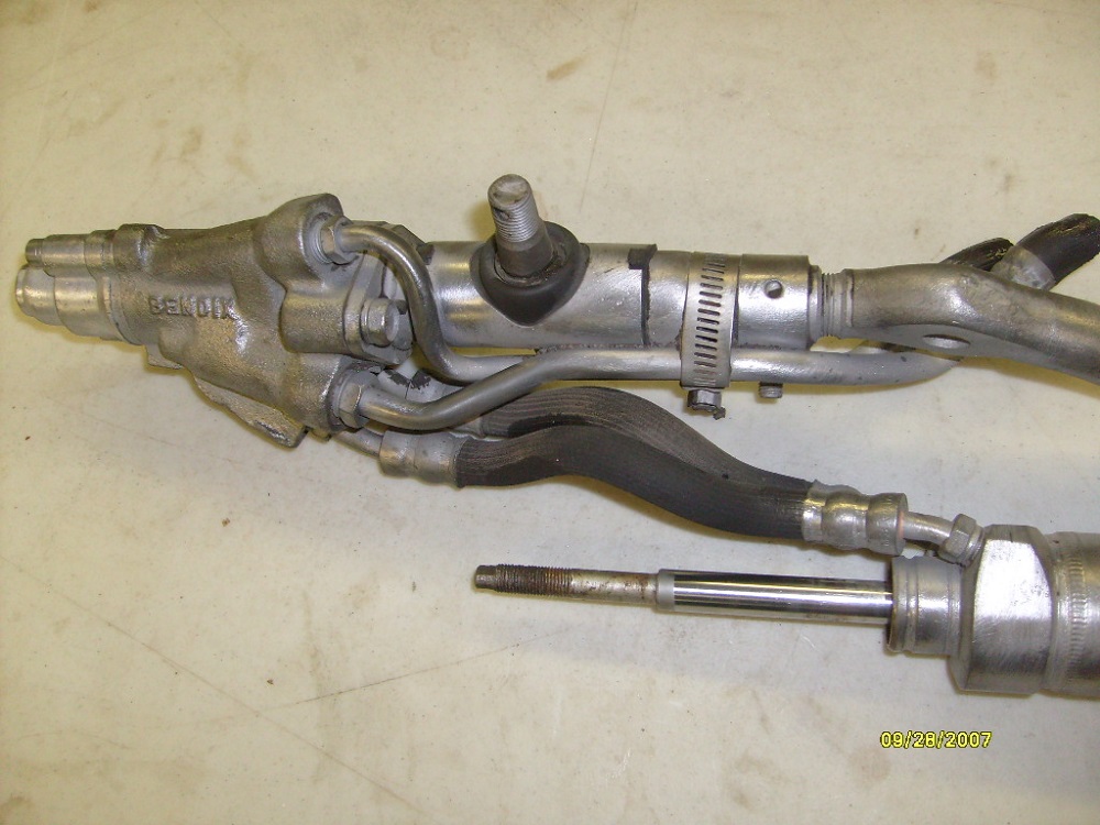

Ich kann mich täuschen, aber für meinen Geschmack hat der untere Schlauch (im Bracket der linke Schlauch, ohne Metallring, vermutl. der Rücklaufschlauch) zu viel Bewegung. Sichtbar im ersten Video gleich beim ersten Linkseinschlag: da bewegt sich die Metallleitung ein wenig.
Solche kleinen Bewegungen können in den Rohren der Schläuche Haarrisse erzeugen :!:
Frag' nicht, woher ich das weiß :?
Schau', ob da nicht evtl. etwas zu viel Spannung drauf liegt...
Außerdem gibt's im SM (und auch hier immer wieder) den Hinweis, dass die Leitungen mit einer Schlauchschelle am Control Valve befestigt werden sollen. So in etwa:
LG,

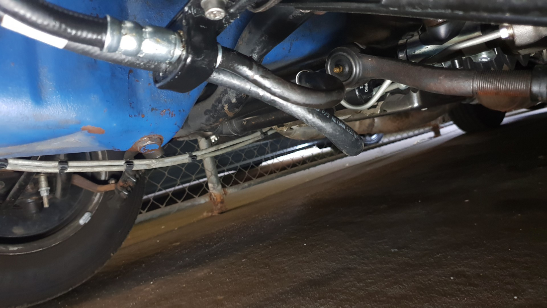

Vielen Dank für den Tipp mit der Schlauchschelle, habe ich heute gleich nachgeholt.
Außerdem habe ich dieses gequetschte Verbindungsstück der Rücklaufleitung nun auf die andere Seite des Haltegummis gesetzt (in Fahrrichtung gesehen hinter dem Gummi). Somit entsteht kein Zug mehr auf der Leitung (siehe Video). Allerdings ist der Schlauch nun bei Geradeausfahrt stärker gebogen (aber nicht geknickt), gefällt mir aber auch nicht richtig. Im Shop Manual habe ich keine Angabe gefunden, auf welche Seite dieses Haltegummis gehört denn diese metallische Stück der Rücklaufleitung? Oder gehört es genau in den Haltegummi?
https://youtu.be/TdzOR-0Td7w
Gruß, Daniel

Wollte kurz das Update geben, dass nun alles mit der Lenkung passt, nachdem ich die Mutter in Summe 3mal um ingesamt etwas mehr als eine ganze Umdrehung gelockert habe. Die Feder wackelt nicht, sollte also jetzt alles passen.
Aber wie sieht es mit der Verlegung der Schläuche aus? Ich habe das besagte metallische Stück der einen Leitung nun mal in die Gummiführung gesteckt. kann mir zwar nicht vorstellen, dass das so sein soll, aber so gefällt mir die Bewegung der Schläuche am besten:
