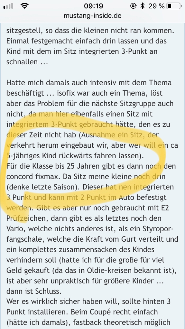

Der Verschluss verläuft bei meinem Sitz im sitzgestell, so dass die kleinen nicht ran kommen. Einmal festgemacht einfach drin lassen und das Kind mit dem im Sitz integrierten 3-Punkt an schnallen ...
Hatte mich damals auch intensiv mit dem Thema beschäftigt ... isofix war auch ein Thema, löst aber das Problem für die nächste Sitzgruppe auch nicht, da man hier eibenfalls einen Sitz mit integriertem 3-Punkt gebraucht hätte, den es zu dieser Zeit nicht hab (Ausnahme ein Sitz, der verkehrt herum eingebaut wir, aber wer will ein ca 5-jähriges Kind rückwärts fahren lassen).
Für die Klasse bis 25 Jahren gibt es dann noch den concord fixmax. Da Sitz meine kleine noch drin (denke letzte Saison). Dieser hat nen integrierten 3 Punkt und kann mit 2 Punkt im Auto befestigt werden. Gibt es aber nur noch gebraucht mit E2 Prüfzeichen, dann gibt es als letztes noch den Vario, welche nichts anderes ist, als ein Styropor-fangschale, welche die Kraft vom Gurt verteilt und ein komplettes zusammensacken des Kindes verhindern soll (hatte ich für die große für viel Geld gekauft (da das in Oldie-kreisen bekannt ist), ist aber sehr unpraktisch für größere Kinder ... dann ist Schluss.
Wer es wirklich sicher haben will, sollte hinten 3 Punkt installieren. Beim Coupé recht einfach (hätte ich damals), fastback theoretisch möglich (wer da was zu den Möglichkeiten wissen will, soll mir ne pn schreiben), Cabrio hab ich keine ahnung.

Naja, kein Wunder, bei solchen Sitzen
"Für die Klasse bis 25 Jahren gibt es dann noch den concord fixmax."
hat Sie wo schon 'n Lappen!? :lol:

Oida :shock:
Du verstehst es nicht :lol:
Es fiel uns auf, dass du dich auf eine witzige Art und Weise verschrieben hast.
Tausche dein falsches Wort „Jahre“ durch „Kilo“ aus und alles ist gut....
:roll: :roll: :roll:
