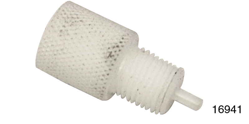

Hi Jack,
das ist keine Handbremsleuchte.
Suche im Motorraum das Teil hier:
http://repairguide.autozone.com/znetrgs ... 07c3d8.gif
Nennt sich"Pressure Differential Valve" .Wenn der Kolben nicht in der Mitte ist, leuchtet die Warnlampe auf.
Ist ein zweiter guter Grund sich das "SHOP MANUAL" zu zulegen :idea:

Servus!
Handbremsleuchte ist mir nicht bekannt. Wenn es aber ein rotes Lämpchen mit der Aufschrift BRAKE ist, wird es sich eher um die Warnleuchte des Brake Distribution Blocks handeln (s. zB hier: https://secure.cougarpartscatalog.com/c8zz-2b257-b.html).
Um das Ventil (den Schalter) wieder zu zentrieren, gibt's ein spezielles Prozedere, das hier im Forum schon mehrmals beschrieben wurde (zuletzt, glaube ich, von Heiner)... ich hab's aktuell nicht bei der Hand [emoji6]

Leider geht meine „Brake“ Lampe nicht aus, wenn ich den Mustang bei eingeschalteter Zündung entlüfte.
Etwas anderes sagt der Link ja nicht aus. Ich versetze das so, dass durch die eingeschaltete Zündung die Brake Lampe leuchtet und man dadurch sehen kann wenn sie durchs Entlüften erlischt.
Ich habe nun zweimal entlüftet, leider immer noch mit leuchtendem Ergebmis.
Habt ihr noch einen Tipp für mich, oder habe ich die Anleitung zur Zentrierung falsch verstanden?
Lg
Re: Tankanzeige und Temperaturanzeige zeigen falsch an
Lies mal richtig! Von entlüften ist da nicht die Rede. Das ist ein kontrollierte Leitungsbruch VOR den Radbremszylindern/Bremssätteln! Ohne eine gewisse Strömungsmenge bekommst Du den Schalter nicht wieder in 0-Position!

Schraubaer hat geschrieben:Lies mal richtig! Von entlüften ist da nicht die Rede. Das ist ein kontrollierte Leitungsbruch VOR den Radbremszylindern/Bremssätteln! Ohne eine gewisse Strömungsmenge bekommst Du den Schalter nicht wieder in 0-Position!
Weißt Du überhaupt, in welcher Richtung er steht?
ansonsten kannst du das ding nur ausbauen, wieder mittig setzen, ein bleeding tool oben statt dem schalter rein und neu entlüften..
wie heiner schon sagte das ganze ist nur ein mechanisches ding das dazu da ist dir anzuzeigen wenn dir ne bremsleitung(-schlauch, ect.) flöten geht und du an der stelle einen druckverlust hast.
