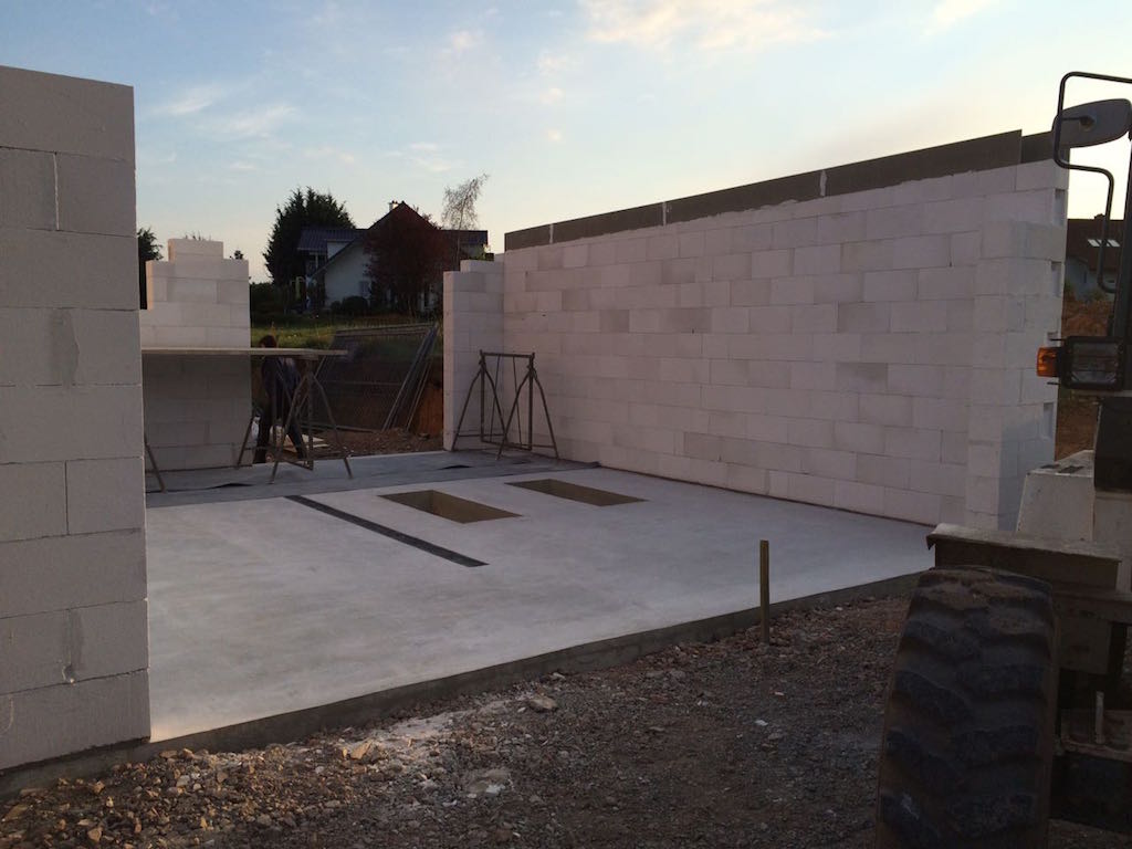

Hallo Zusammen,
ich habe die Bodenplatte mit einem speziellen Beton füllen lassen und dann von einer weiteren Firma mit einem speziellen Gerät "flügelglätten" lassen., die Oberfläche ist nun so glatt wie von einem L-Stein und somit auch schon "grob" versiegelt. Ich habe mich für die Alternative entschieden anstatt die sonstigen Varianten mit/ohne Estrich, Fliesen, etc. Diesen glatten Betonboden würde ich jetzt gerne beschichten, dachte auch an eine Epoxyharz-Lösung, allerdings keine Erfahrung mit der Verarbeitung. Wie sieht es mit den 2K-Angeboten in Wunsch-RAL-Farbe für 150,00€ für 50qm aus eBay aus? Hat jm. so etwas schon einmal getestet?
Meine Idee war, an den Wänden ca. 10cm hoch zugehen und dann den kompletten Boden zu "rollen" mit einer 4MM Kurzflor-Rolle, immer über Kreuz damit es auch flächendeckend ist. Hier der aktuelle Rohbau:
Gruß Wolfgang
