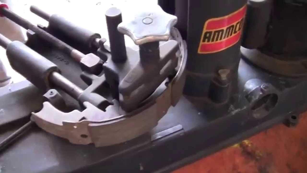

Bremsbacken werden ab Werk auf das Std. Trommel MAß vor geschliffen - bei Übermaß Trommeln müssen sie auf einer Speziellen Maschine auf den benötigten Durchmesser nach-geschliffen werden.
Leider kenne ich niemanden hier in D-land, der so was hat.
Die Maschine sieht so aus: Bild
