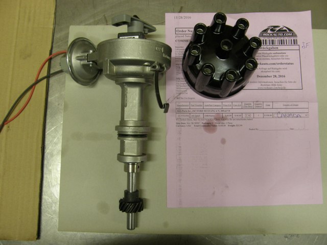

Hallo an alle
Läuft nicht so gut hier...
2 Ritzel bestellt, sehen aus wie mein kaputtes, NICHT GUSS.
Laut beschrieb sollten beide aus CAST IRON sein. Auf der Verpackung keine Spur mehr von Cast Iron.
Zudem fällt das eine über den Schaft ohne presssitz und das andere lässt sich nicht aufpressen.
Habe jetzt bei Rockauto einen ÜBERHOLTEN Verteiler bestellt und hoffe mal, das dieser ein Gussritzel drauf hat.
Gruss Urs
Re: Zündvertler Ritzel abgenutzt
Verfasst: Di 13. Dez 2016, 11:32
von sigi
Hallo an alle
Jetzt endlich nach langem Warten auf Ersatzteile, sieht's mal gut aus.
Zündverteiler mit Gussritzel, alle Werte in Toleranz.
Bei den einzeln bestellten Gussritzel hatte keines die Feilenprobe bestanden. Nur das wahre Gussritzel hat deutlich schwarze Spuren hinterlassen.
Gruss Urs
