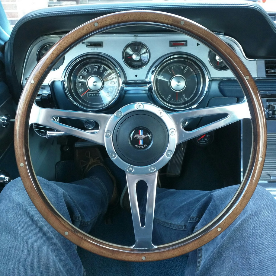

Verfasst: Do 1. Sep 2016, 11:48
von CTim58
Moin Steffen,
ich hab dies Lenkrad verbaut und bin damit sehr zufrieden. Der Umbau war einfach, da alle benötigten Komponeten (passende Nabe) mitgeliefert werden.
Steering Wheel.jpg (351.38 KiB) 1058 mal betrachtet
https://www.amazon.com/1967-Mustang-She ... ang+Emblem
Gruß Tim
