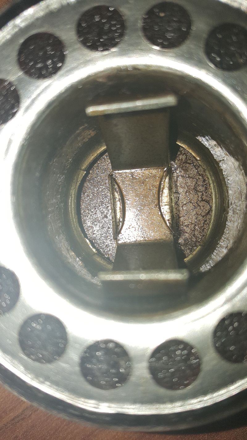

Hallo!68GT500 hat geschrieben:Hi Jörg,
Originale Öldeckel haben Stahlwolle drin, nix Kunststoff
Ein kurzes Feedback nach der heutigen Tour:
so sieht der aktuell montierte Deckel aus:
so sah er innen vor der Reinigung aus - man beachte die Farbe der Filtermasse:
das war das Ergebnis nach der Reinigung und der der heutigen 150 km Probefahrt:
so sieht die Filtermasse jetzt und nach 150 km Fahrt heute aus:
Fazit der heutigen 150km Tour: kein Ölfilm auf dem Ventildeckel, Filtermasse und Öldeckel innen sauber; keine Ölablagerungen im Deckel erkennbar.
Das verbaute PCV scheint also - obwohl nicht original - zu funktionieren. Ich werde mir aber trotzdem, die korrekten Teile noch bestellen.
Danke und Grüsse - Jörg
