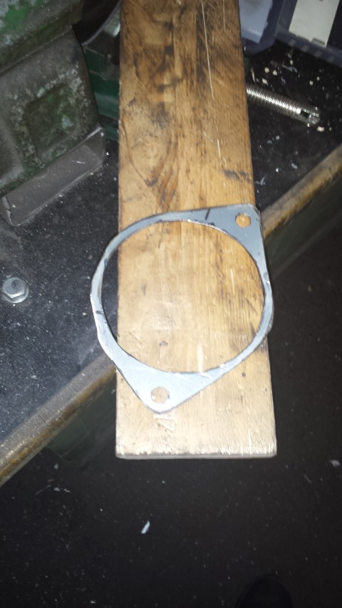

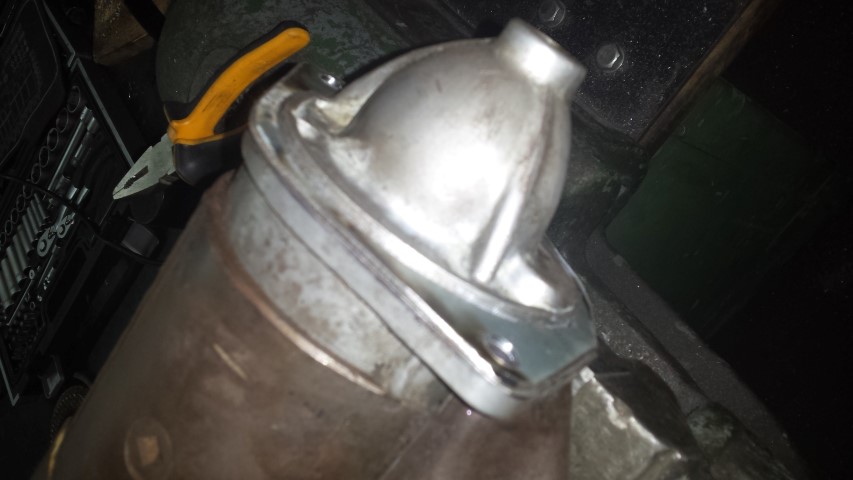

Nachdem ich erst einmal das Starterrelais überbrückt hatte (gab einen schönen Funken, aber keinen Muks vom Anlasser) um herauszufinden, ob das teil fratze ist, habe ich versuchsweise 3-Scheiben von jeweils 2 mm Stärke in den Spalt zwischen Anlasser und Blockplate geschoben und den Anlasser dann wieder festgeschraubt. Startversuch....und alles super. Also steht der Anlasser zu weit in die Glocke bzw. zu nah am Schwungrad.
Warum das so ist, konnte ich nicht ermitteln. Kurzerhand habe ich einen Spacer aus 2 mm Blech gefertigt, alles schön leise jetzt und so, wie das sein soll...
Hier seht ihr den Spacer und den Anlasser mit dem Teil.
