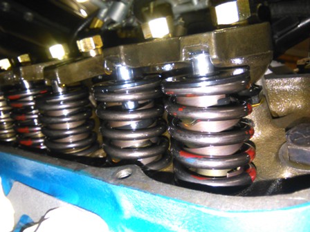

Habe heute noch ein paar Bilder gemacht.
Auch kann ich nun sagen, dass der Motor kalt ruhig ist und mit zunehmender Wärme das Geräusch sich bemerkbar macht.

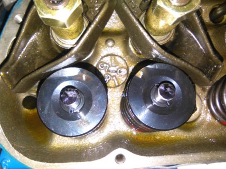

Liegt's am Foto, oder sieht der linke Ventilkopf angegriffen aus?
Re: Motor hört sich an wie Nähmaschine
Halo Heiner
Nein das Ventil ist nicht angegriffen, ich habe es nur schwarz angemalt um die Kontaktfläche zu sehen wo genau der Kipphebel auf das Ventil drückt.

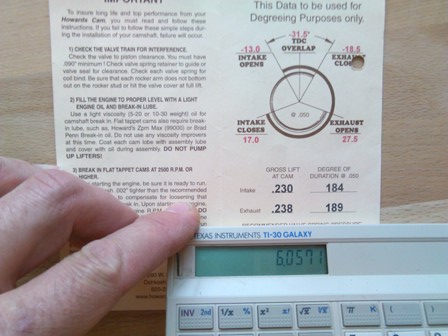

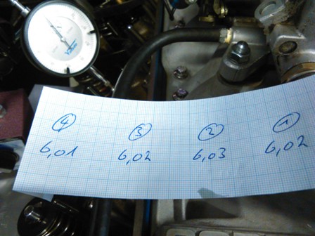

Da die schlimmste Befürchtung eine abgewetzte Nocke sein könnte, lies mir dies keine Ruhe und ich habe mich ans messen ran gemacht.
Mit Messuhr habe ich dann die Auslass Nocken von Zylinder 1, 2, 3 und 4 gemessen. Resultat siehe Bild.
Siehe auch Bild der Technischen Messwerte der Nockenwelle. (Cross lift .238 X 25,45 = 60,05mm)
Die Abweichnungen im 100erstel Bereich denke ich sind innerhalb der Herstellertoleranzen. Oder liege ich da falsch?
Ich habe die gleiche Messung noch mit eingebauten Kipphebeln durchgeführt.
Dabei habe ich beobachtet, während ich an der Kurbelwelle drehte, die Nocke den Lifter anhob und die Nadel der Messuhr schlagartig ausschlug, dass die Nadel langsam wieder zurück drehte in ihre ausgangs Position, sehr langsam bei den Zylindern 1, 2 und 3, beim 4 Zylinder drehte die Nadel deutlich schneller zurück. Ich bin mir nicht mehr sicher, aber ich glaube dass es 3mm waren bis die Nadel nicht mehr zurück ging sondern nur noch vorwärts drehte und den höchsten Punkt der Nockenwelle anzeigte. Alle 4 gemessenen Nocken gleich viel. Natürlich nicht den wahren Wert der Nocke, weil ja der Lifter in sich eine Feder hat und von der Ventilfeder zusammengedrückt wurde, dies auch nur weil ja kein Öldruck vom Motor her kam. ( Ich hoffe sehr meine Beobachtung Richtig und Sachgerecht wiedergegeben zu haben)

Heisst dies nun, dass der Lifter von Zylinder 4 sein Öl nicht halten kann?
Liegt nahe!?
Spinne runter, die Scheissdinger ziehen und nachsehen.

Der Lift der Nocke wird entweder ohne den Faktor(1,6) der Kipphebel oder mit angeben. Bei dir wohl ohne weil 230 ja mega wenig. Dann rechnet man 25,4x0,230=5,8mm Lift der Stößelstange,am Ventil wären es 9,3mm da mal 1,6 Kipphebelübersetzung.
Wenn du an der Stößelstange misst ohne Last des Kipphebels und Ventilfeder drückt sich da auch nix zusammen. Also wenn da irgendwo keine 5,8mm da sind dann Ende Gelände...

Du hast recht mit .230" = 5,8mm, für das Einlassventil.
Und mit .238" = 6.05mm für das Auslassventil, diese Werte habe ich an der rechten Zylinderbank.

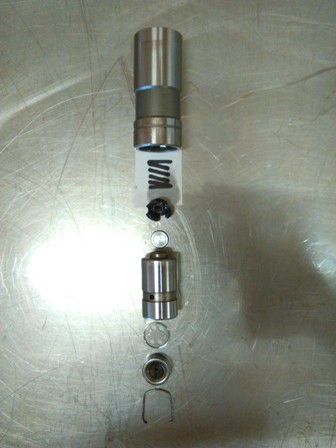

Ruhe ist eingekehrt nach dem ich den Hydrostössel gewechselt habe.
Der defekte hab ich auseinander genommen, kann aber nichts abnormales erkennen. Die Feder ist mir runter gefallen und ich hab sie nicht mehr gefunden, deshalb hab ich eine gezeichnet an der stelle wo sie sein sollte.
Ich hoffe sehr, das dies ein Einzelfall war und nicht noch mehr von Zeit zu Zeit den Dienst aufgeben.
