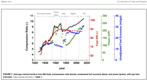

Re: Unterschiede C zu J Code
warum der j-code nun letztendlich nur 1 Jahr gebaut wurde,
möchte ich noch mal aus meiner sicht etwas ausführlicher
mit entsprechenden nachweisen erläutern.
1968 endete die produktion des 289 und wurde durch den 302 abgelöst.
der j-code als auch der im folgenden jahr produzierte boss waren grundlegend
für den rennbetrieb konzipiert worden.
im gleichen jahr hat ford jedoch entschieden aus dem rennbetrieb auszusteigen
und unter dem druck gegenüber dem damaligen "hubraum wettrennen" der firmen in detroit
dann den 351 entwickelt.
in den 50/60 Jahren wurden von verschiedenen us-regierungsbehörden studien zur lokalisierung
der luftverschmutzung durchgeführt. ein signifikanter anteil konnte der automobilindustrie zugeordnet
werden, welche bis dato keiner politischen grenzen unterstellt war.
1967 wurde deshalb von der regierung in kalifornien die „california air resource board“ geründet,
welche 1970 letztendlich zur bundesbehörde „united states environmental protection agency“ geführt hat.
ein einfacher und effektiver regulierungsmechanismus der behörde war es die oktanzahl des benzins
zu reduzieren. somit wurden die automobilhersteller gezwungen die kompression zu verringern,
denn bei hoher kompression und benzin mit niedriger oktanzahl besteht leichter die gefahr
den motor ins klopfen zu bringen.
folglich wurde dem ps-wahn (power war) dadurch einhalt geboten und
jegliche form der damaligen "hoch-kompressionsmotoren",
wie der j-code oder der boss sind dann vom markt verschwunden.
sehr schön sieht man dieses phänomen an der angehängten grafik unten,
aus einer aktuellen publikation, für welche ford auch als reviewer tätig war.
literaturnachweis:
George Reid (2015),
Ford Small-Block Engine Parts Interchange,
Cartertechbooks, Forest Lake/USA
Splitter D, Pawlowski A and Wagner R (2016)
A Historical Analysis of the Co-evolution of Gasoline Octane Number and Spark-Ignition Engines. Front. Mech. Eng. 1:16.
Reviewed by Thomas Leone, Ford Motor Company
17.04.2016
https://en.wikipedia.org/wiki/Vehicle_emissions_control

- Splitter_et_al_2016.png (59.98 KiB) 1192 mal betrachtet
