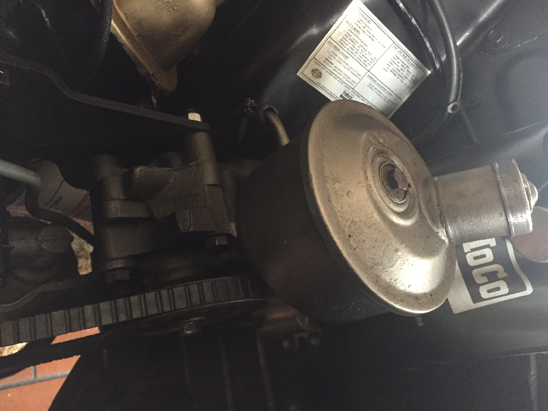

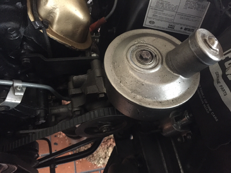

Hier die gewünschten Setup Bilder.
Ich weiss jetzt das Eaton Pumpe ist.
Das erste Bild zeigt die Leitung die ich falsch bekommen habe.
Aber alle sagen das sollte die sein.
Aber erstens die sieht ganz anders aus.
Ist anders gebogen also müsste ich die total verbiegen wenn sie passen sollte.
Und das kann ja so nicht ganz richtig sein.
Und der Durchmesser der Leitung stimmt nicht aber das wäre mir noch egal.
Also was tun?

mal scherz bei seite, der "original"-verbaute druckschlauch ist halt ein 67er, verlauf am steuerventil geht da immer direkt erst mal nach oben (rechtwinklige biegung: die wohl hier am wichtigsten ist), an der pumpe sieht mir der winkel dann doch mehr nach nem 6 ventiler (260er) aus. achtung: hier gibt es 6,4 mm und 7,9 mm leitungen. gewinde durchmesser messen nicht vergessen, wenn das nicht stimmt, kippst du dann alle stunde mal nen liter Hydrauliköl nach, weil der nicht dicht hält.

Aber jetzt nochmal die Leitung habe ich vorort aber sie passt nicht.
Ist doch nicht schwer zu verstehn, nur wenn ich die komplett verbiege.

Gerade im Bereich Servoschläuche ist die Passgenauigkeit eher Richtung NULL :twisted:
Die Ursache dafür ist, dass es sich meist um irgendwelche Universalschläuche handelt, die für mehrere Modelle "in etwa" passen, aber halt niemals die genaue Form von dem originalem Ford Schlauch haben.
Bei diesen Dingern muss die Form vom Metallrohr erst richtig zurecht gebogen werden (Achtung, nur mit speziellem Werkzeug versuchen).
Erst dann hat man was, was einigermaßen passt.

Hallo Ingo,
dann blätter doch mal die Seiten Deines threads durch!
Du hast schon sooo viele Hinweise bekommen, der letzte wichtige kam von Michael bzgl der Passgenauigkeit.
- Der Druckschlauch, der bei Dir verbaut war schint aus dem Bj67 zu stammen vom Abgang am Steuerventil her
- Da der Anschluß zur Pumpe 90° gewinkelt ist deutet es auf einen Schlauch vom 6Zylinder hin http://rsb-parts.de/wbc.php?sid=9553459 ... 12&recno=4. Der RICHTIGE Schlauch für 64- sollte aber auch passen, ist nur in seiner Verlegung etwas anders.
Da musst Du mal ins shop manual schauen, da ist die Verlegung beschrieben! :idea: :idea: :idea:
- Die Passgenauigkeit der Reproschläuche ist bescheiden, die musst Du alle nachbiegen. Wie Michael gesagt hat: AUfpassen, nur mit dem richtigen Werkzeug
- Da nicht nur die Passung, sondern auch die Quali mies ist leg Dir am besten einen auf´s Lager wenn Du den richtigen rausgefunden hast
- Ganz wichtig ist, die Anschlüsse zu messen, da es am Steuerventil zwei verschiedene gibt
Das alles ist im Verlauf gesagt worden, mach was draus.
