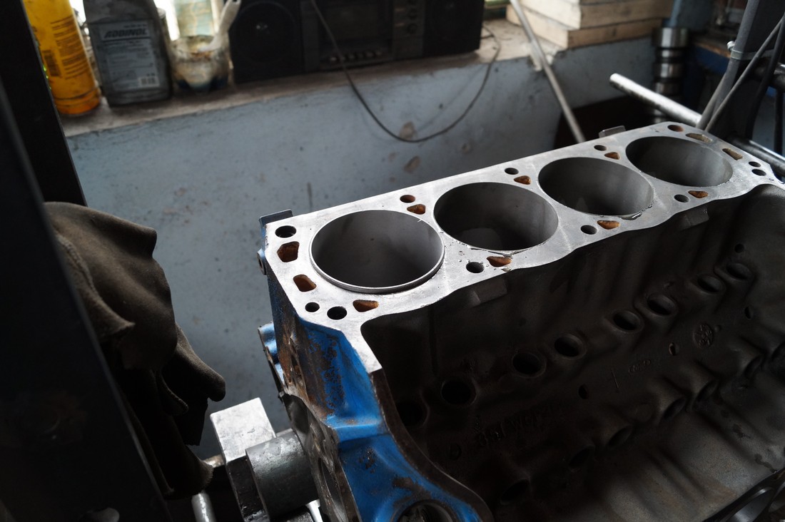

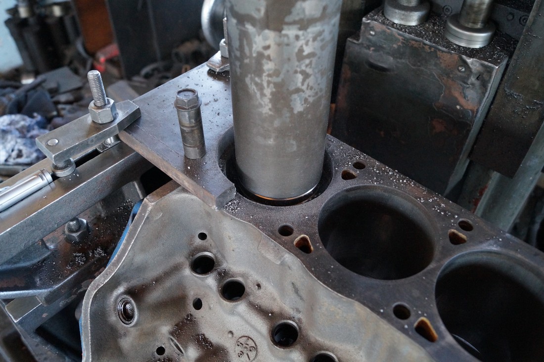

Als erstes werden die Zylinder auf das Maß für die Laufbuchsen gebohrt.

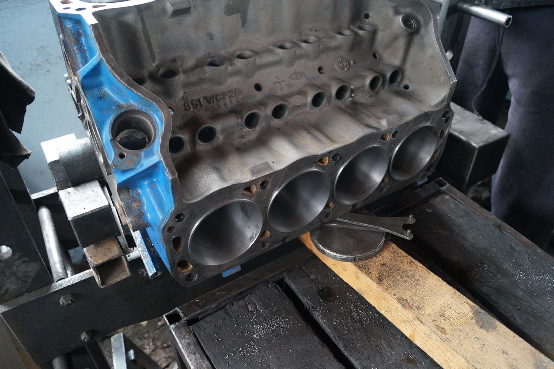

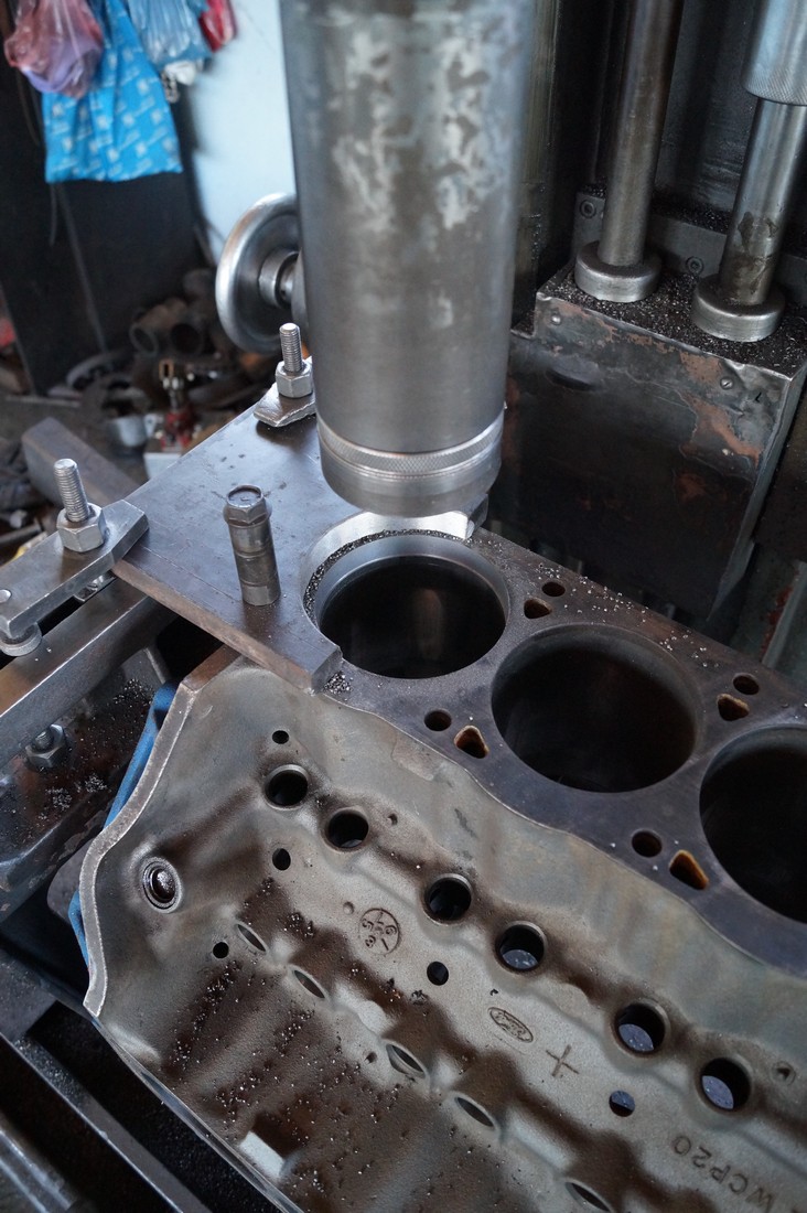

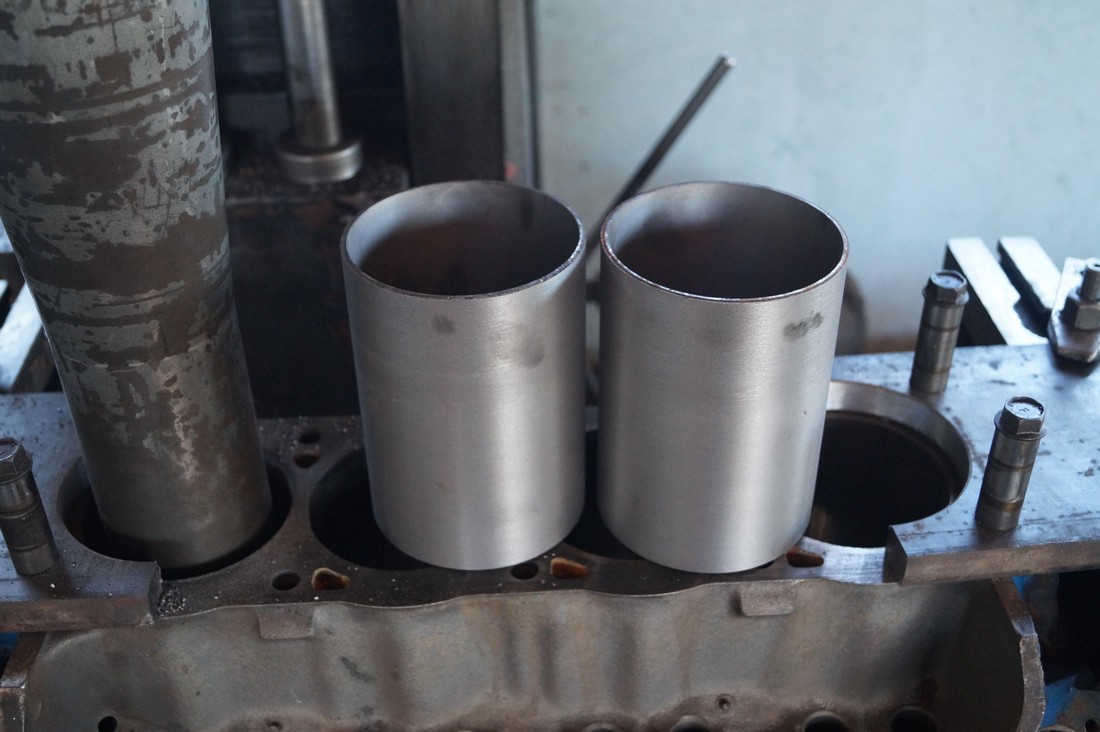

Das sind die Laufbuchsen die im nächsten Schritt in der Zylinder eingepresst werden.

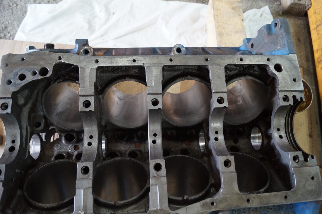

3 2016-03-14 14-35 351W Motor bohren für Laufbuchsen 6.jpg (135.3 KiB) 666 mal betrachtet

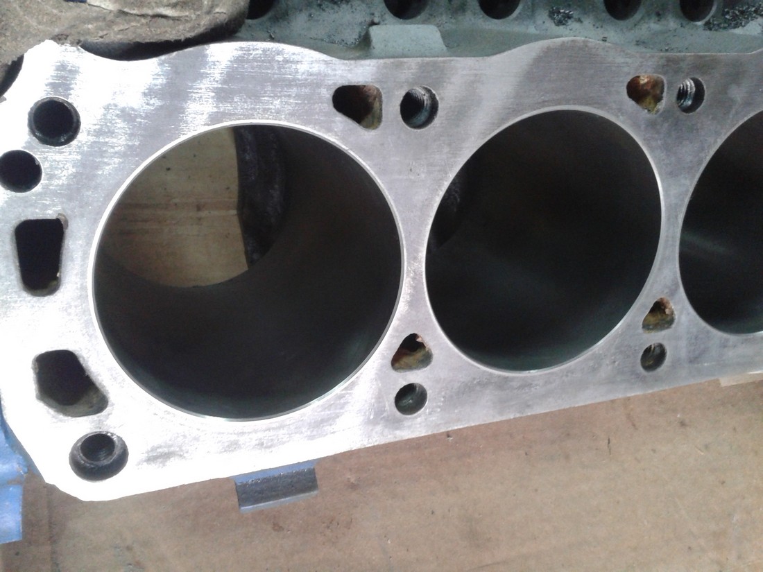

4 2016-03-15 11-43 351W Motor Laufbuchsen 1.jpg (186.85 KiB) 666 mal betrachtet
5 2016-03-15 11-45 351W Motor Laufbuchsen 2.jpg (132.54 KiB) 666 mal betrachtet

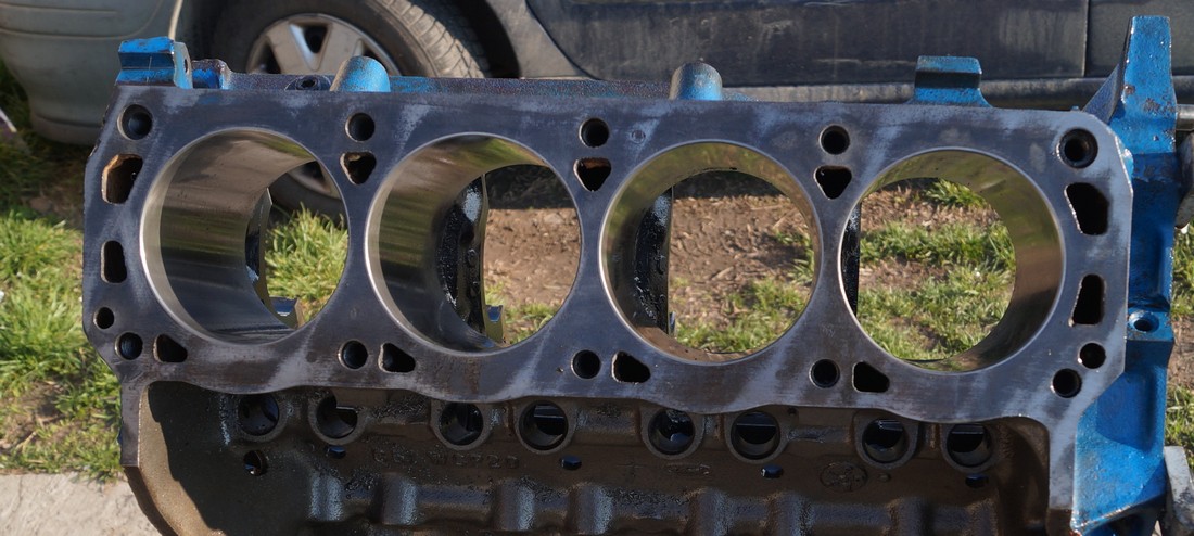

Die untere Reihe ist schon komplett mit Laufbuchsen ausgestattet. Im nächsten Schritt wird das überstehende Stück plan geschliffen, dass werden die Laufbuchsen genau auf das Kolbenmaß gebohrt und dann gehont.

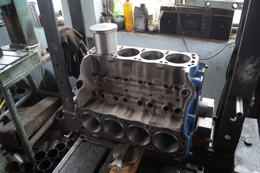

Von unten sieht das ganze so aus.

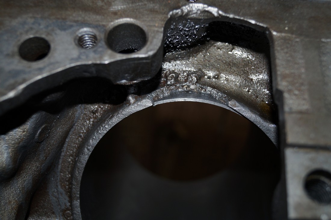

Ein Zylinder bei meinem Block ist an der Unterkante entwas beschädigt. An der Beschädigung kann man die Laufbuchse erkennen, ansonsten passt das alles so genau, dass man nix sieht.
