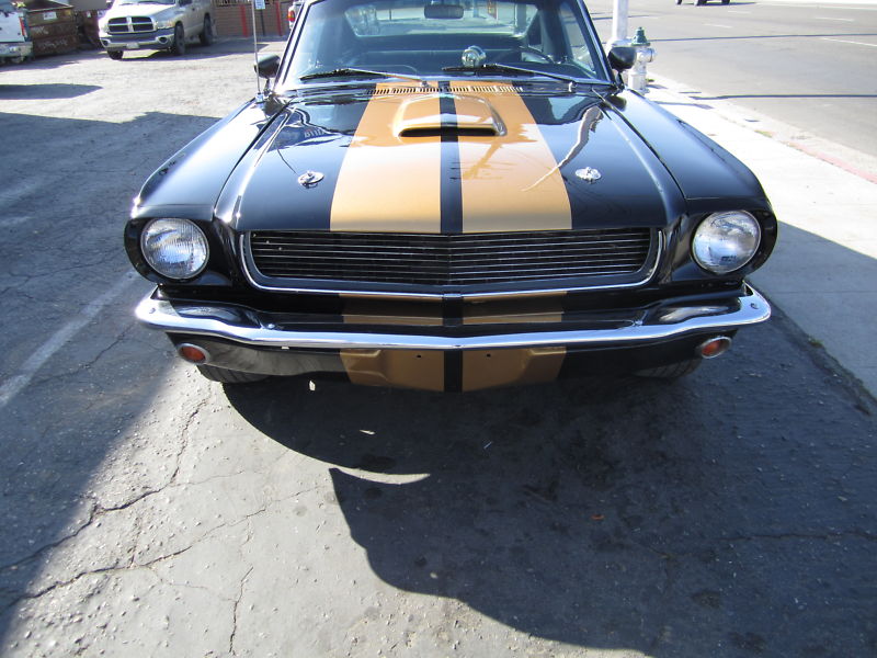

Dierk hat geschrieben:
sehe ich es richtig auf Deinem Profilbild, dass Du auch ne Haube mit Haubenpins hast?
Korrekt....
und meine Frau findet die schön! Darf das Auto behalten. (kleiner Insiderwitz hier)
Gruss Stefan

Shelby66 hat geschrieben:
Korrekt....
Gruss Stefan
Ah ja... Die Seile hast Du aber abgemacht. Oder?
Ohne Seile finde das mit den Seilen bescheuert, da die Pinne mit dem Ring sozusagen Federbelastet sind, schnappen sie zusammen. Meine Haube ist aus GFK. (Shelbylook)
Wagen war noch nicht beim Tüv, kann aber sein das ich wohl noch zusätzlich die Original Mustangverriegelung nachrüsten muss. Wir werden sehen.

@ Stefan
Bei meiner Haube sind die Seile noch dran. Überlege allerdings Sie abzumachen, da sie schon Spuren auf dem Lack hinterlassen haben. Ist auch ne GFK-Haube im Shelby-Look. Sowohl TÜV und H haben nichts beanstandet.

@ Stefan
Ich vergaß: Hab auch keine originale Haubenbenverriegelung.

Also beide Pinne raus und Haube auf?
Was mir noch fehlt sin die Federn für die Haubenscharniere, die von der Stahlhaube sind zu stark.
Das wäre dann cool :D

Hi Stefan,
Je nach Gewicht von der Glasfaserhaube passen die Federn für die Kofferraumklappe vom 123er Mercedes recht gut - und sind bei jedem Schrotty verfügbar...

68GT500 hat geschrieben:Hi Stefan,
Hi Michael,
cool.... ein Versuch wäre es wert. Dann besorg ich mir welche.
Danke für den Tipp!

Ich hab keine Federn drin. Hab ne Stütze zum hochklappen. Angeblich leiden die Haubenschaniere mit Federn (die Befestigung könnte ausreißen). Soweit ich weiß, gibt es aber z. B. im aamshop Federn für die GFK -Haube. Bin gespannt auf Drinen Versuch Stefan.
Gruß Dierk
