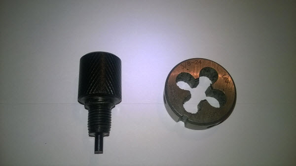

Hallo *,
ich habe das Gewinde des Schalters nachgemessen und ausprobiert. Es ist 3/8"-24 UNF.
Mittlerweile habe ich auch das Gewinde vom Sicherungsstift nachgeschnitten.
Ich nehme den Gewindeschneider und eine Feile mit nach Sinsheim. Das Material ist nicht so hart, so dass es ohne Schraubstock klappen könnte...
