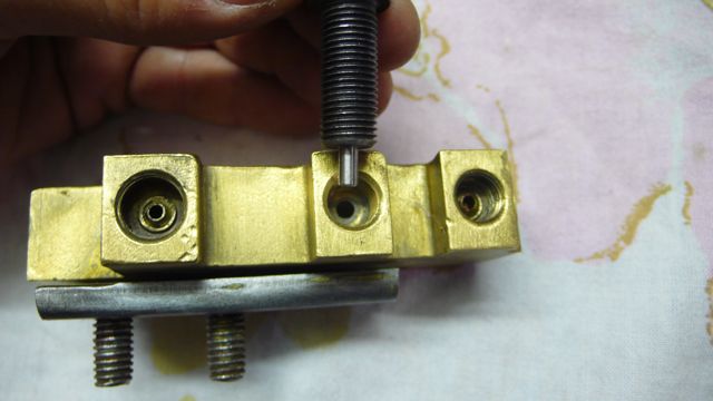

Unabhängig von Abudis Problem melde ich mich jetzt mal zu Wort wegen dem Distribution Block:AJ-C289 hat geschrieben:Hi Abudi,
mein Stammtischkollege Mario (Siki68) hatte wohl ein ähnliches Problem. Wir hatten das Thema erst gestern abend bei unserem Stammtisch. Vllt. meldet sich Mario ja hier nochmal.
So wie ich es verstanden haben hatte sich der Kolben im Distribution Block (der mit dem internen Kontakt für die Bremsenkontrolleuchte) so verschoben, dass er den vorderen Kreis zu gemacht hat. Das würde zu Michael's Theorie passen, dass das Bremsproblem vorne liegt.
Das Problem war wohl durch das Entlüften des vorderen Kreises hervorgerufen worden. Dabei hatte sich der Kolben so verschoben, dass der Durchgang zum vorderen Kreis (teilweise) gesperrt war.
Durch vorsichtiges Entlüften des hinteren Kreises mit gleichzeitig etwas Pedaldruck, kannst Du den Kolben wohl wieder in die Mittelstellung bekommen.
Vllt. kann ja noch jemand diesen Verdacht bestätigen. Danke!
Servus
André
War bei mir so: Bremsen neu gemacht, entlüftet - Testfahrt mit "Brake-Lampe" an - Ergebnis: Bremst hinten viel, vorne wenig
Kolben im Distributuionblock zentriert ( war im vorderen Bremskreis) - Testfahrt "Brake-Lampe" aus - Ergebnis: Bremst korrekt
Mag jetzt einer sagen was er will, war aber so. Da ich nach der ersten Testfahrt nichts weiter gemacht habe, ausser den Kolben in Mittelstellung zu bringen, gehe ich davon aus, das der Kolben zwar nicht das Bremssystem, in dem er ist, verschließt aber zumindest weiniger Druck durchlässt - mit dem Ergebniss das vorne weiniger Bremsdruck entsteht.

hi mario,
dieses brake light problem kenn ich ja von den 71 73 modellen schon.
es gibt einen stift den man in der mittel position beim entlüften reinschrauben soll.
erst wenn das system enlüftet ist soll man den stift wieder rausdrehen.
alles gemacht überbremst trotzdem bei mir. wie michael empfohlen hat werde ich
die trommeln mal tauschen und dann weiter sehen.
lg
abudi
