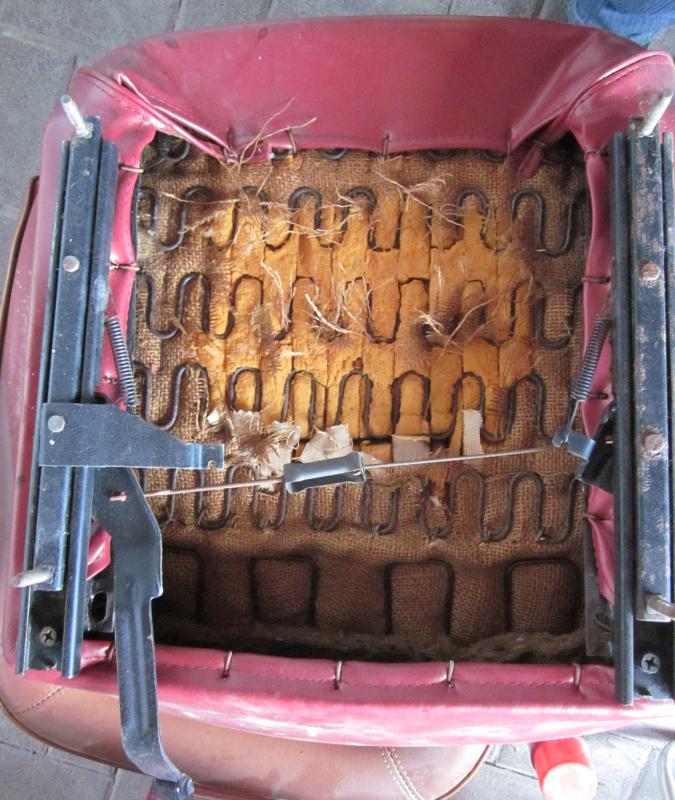

Gerold hat geschrieben:die waren bei meinem auch vollständig vorhanden und kommen selbstverständlich auch wieder rein
So sah das bei mir auch aus. Kartoffeln ?
Oder amerikanischer Mais ?
Gruß Bent

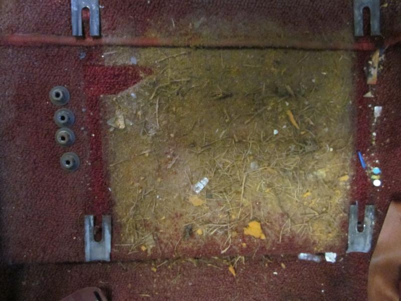

Hm - hab noch mal nachgedacht - die Dinger könnten natürlich auch der besseren Lastverteilung um das Bohrloch dienen. Der Gegenpol - die Mutter hat ja auch eine extra grosse Scheibe. Und je nach Gewicht und Fahrstil wirken auf die Sitzbefestigung ganz schöne Kräfte . . .
Werds also in jedem Fall auch wieder montieren. Mir graut eh schon davor, diese Mutter wieder drauffummeln zu müssen

ich habe auch erst überlegt was das war. Als ich dann die Sitze von unten gesehen habe war es mir klarBent hat geschrieben: Hallo,
Oder amerikanischer Mais ?![]()
Gruß Bent

Hallo Jörg,joeli hat geschrieben:Hm - hab noch mal nachgedacht - die Dinger könnten natürlich auch der besseren Lastverteilung um das Bohrloch dienen. Der Gegenpol - die Mutter hat ja auch eine extra grosse Scheibe. Und je nach Gewicht und Fahrstil wirken auf die Sitzbefestigung ganz schöne Kräfte . . .
Werds also in jedem Fall auch wieder montieren. Mir graut eh schon davor, diese Mutter wieder drauffummeln zu müssen![]()
Grüsse - Jörg
ich stand vor nicht langer Zeit vor dem gleichen Problem...Risiko, dass die Muttern im "Zwischenkasten" auf Nimmerwiedersehen verschwinden. Die einfachste und m.E. idiotensicherste Lösung habe ich im Forum gefunden. Hat spielend leicht und völlig risikolos geklappt:
Zweig das nächste Mal eine leere Küchenpapierrolle (nur die Pappe) aus der Küche ab. Zwei aneinandergeklebte Toillettenrollen gehen auch, ist halt dann per se etwas "fummeliger". Der Länge nach aufschneiden und in das Zugangsloch von unten am Wagen einschieben --> klein wenig geringerer Durchmesser. Längsnaht der nun etwas schmaleren Papprolle mit Klebeband fixieren und auf Länge schneiden (hatte keine 40cm Ratschenverlängerung zur Hand). Die Sitzmutterm passen dann so gerade noch durch das so gebastelte Führungsrohr. Und wenn du das Pappröhrchen beim Mutter-auf-Nuss-Einschieben noch ordentlich von unten festhälst, dann plumpst die Mutter im schlimmsten Fall nur durch das Rohr wieder unten heraus. Pro Sitz bist du dann in 10min durch!
Viel Erfolg.

Servus, habe das mit dem Sitz Aus und Einbau, auch gerade hintermir.
Inclusive Sitz und Rückenlehne, mit neuem Schaumstoffkern zu versehen.
Habe einfach Schmierfett in die Ratschennuss gefüllt.
Das hält die Mutter super fest, ob beim Abschrauben, oder beim Anschrauben.
Gruß Torsten

Danke für das Mut zusprechen !!
Wie das bei alten Autos nun mal so ist, hab ich natürlich die Gelegenheit genutzt und das Eine oder Andere was ursprünglich nicht auf dem Plan stand umgesetzt - daher bin ich mit dem Zusammenbau im Verzug.
Innen wird am nächsten Wochenende aber hoffentlich alles fertig sein und dann kommen sie wieder rein - die Sitze . . .
Hab das mit dem Fett in der Nuss auch schon mal bei anderer Gelegenheit erprobt - das funktioniert prima und wird sicherlich auch meine erste Wahl sein. Und gegen das Zittern wirkt ein Glas Talsiker Wunder.
Bis dann - Jörg
