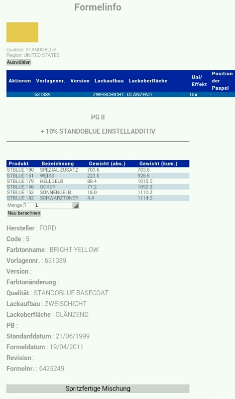

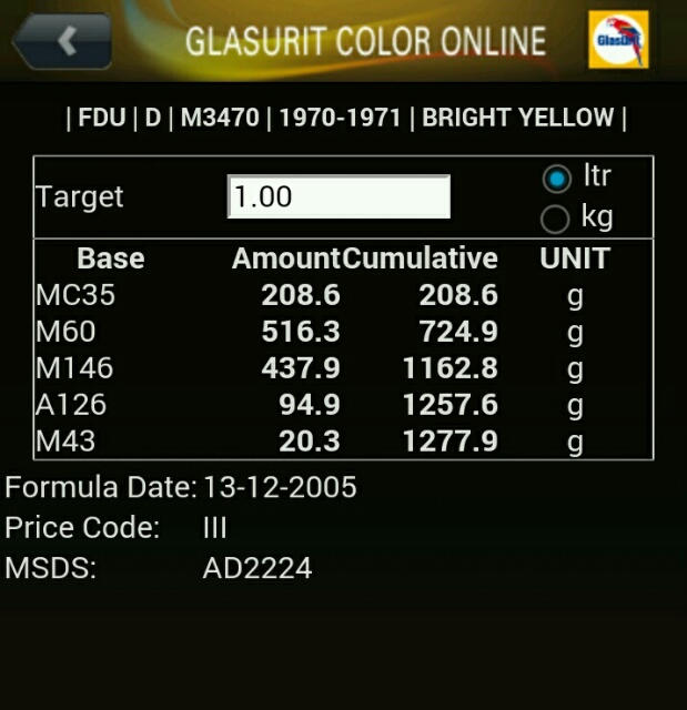

Hallo Roland,
es gibt einige Wege um an den originalen Farbton zu gelangen. Die einfachste Möglichkeit wäre erst mal zu wissen, mit
welchem Lackhersteller dein Lackierer arbeitet. Die meisten nutzen Standox oder Glasurit. Hier mal ein Gedankenstoß was man online rausfinden kann.
Da gibts verschiedene Formeln für die entsprechenden Farbmischbanken. Man kann auch die Mischformel von einer Firma in die andere umschlüsseln lassen.... Anbei 2 Beispiele aus dem Internet.
Gruß Sefer

Mann o Mann...genau so ne Seite hab ich gesucht, aber irgendwie hat mich da wohl was blockiert...ich hab sowas nicht gefunden ;-)
Vielen Dank!!!
