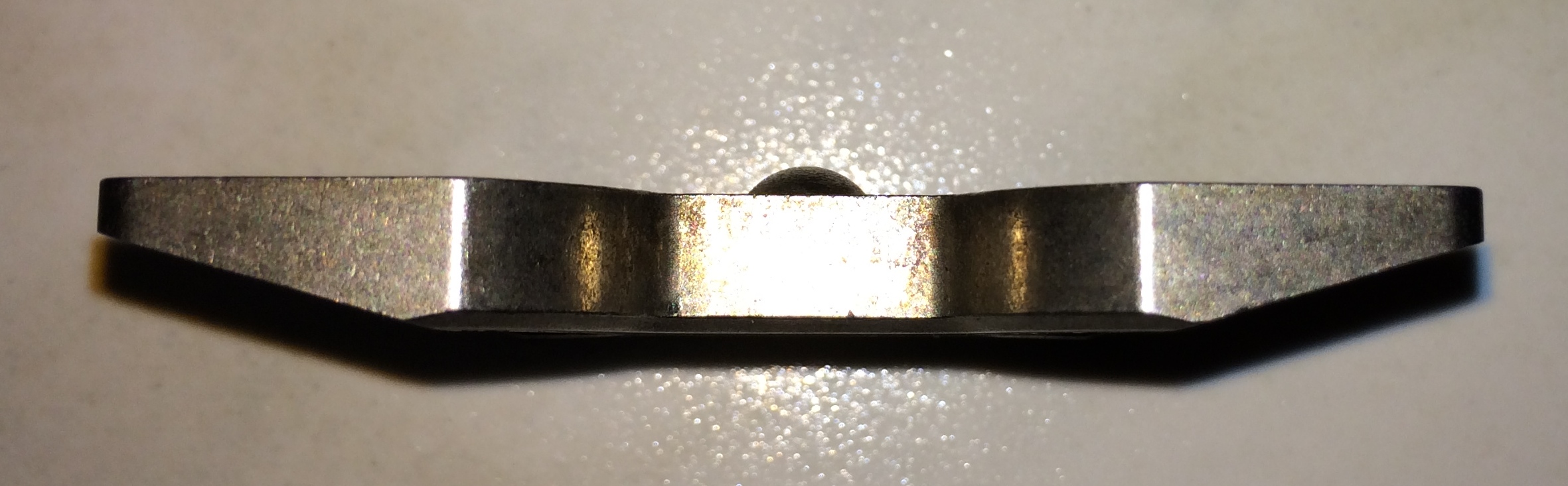

Hab mir die Hundeknochen gerade mal angeschaut,
denke deshalb haben Comp Cams die ein wenig abgeflacht nach außen...,
würde zumindestens für mich logisch klingen..
Ich werde es bestimmt herausfinden... :D

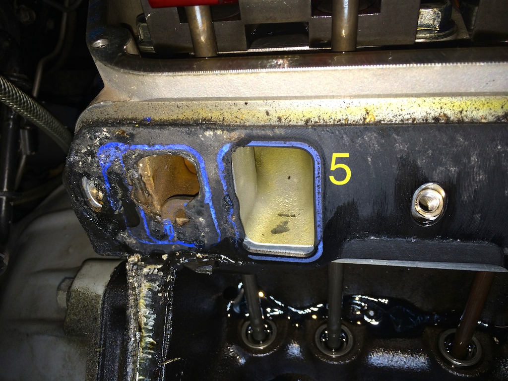

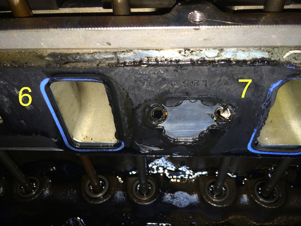

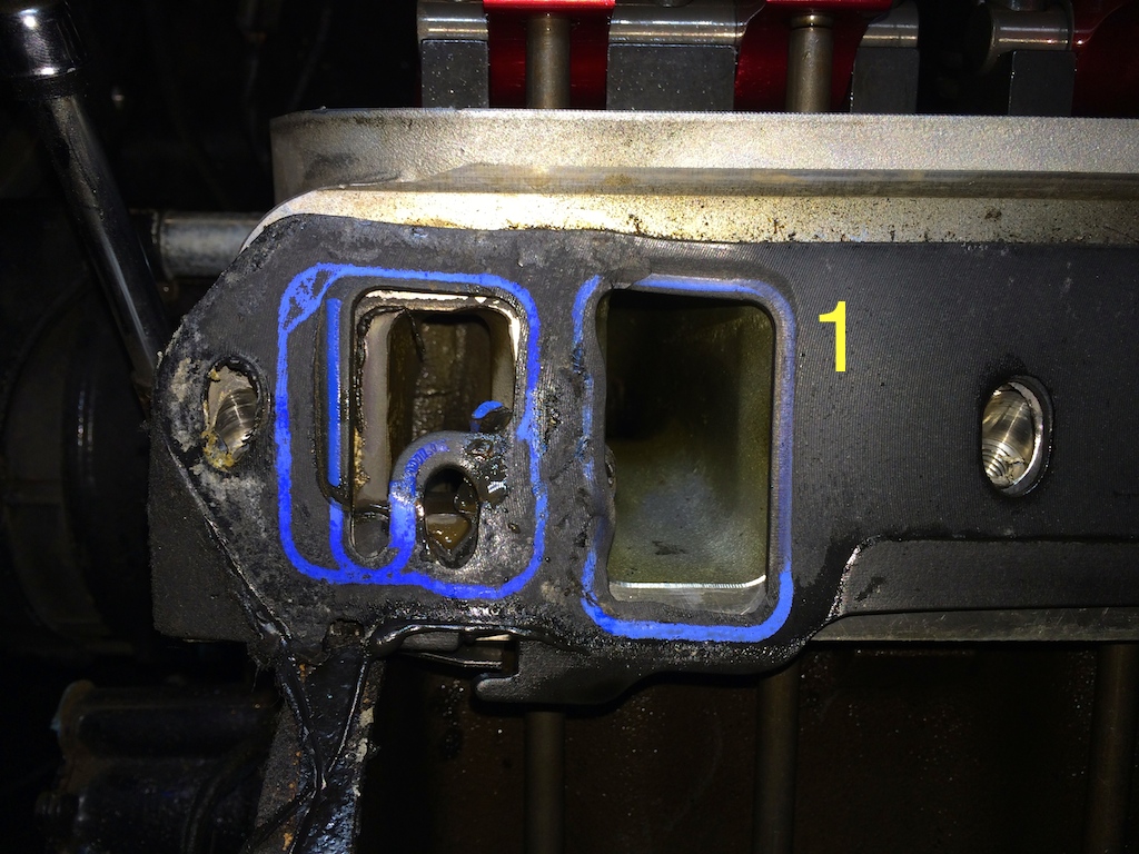

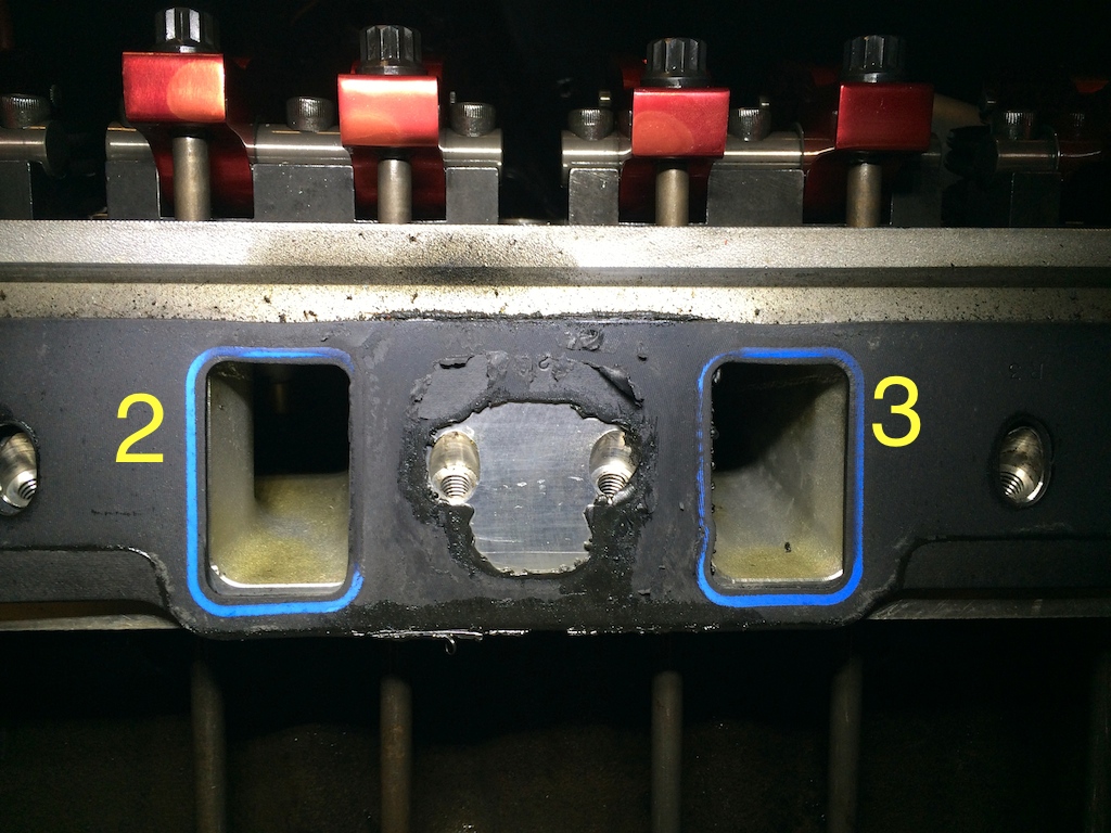

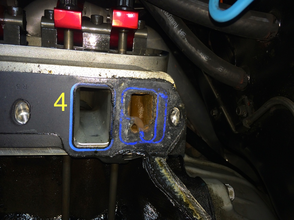

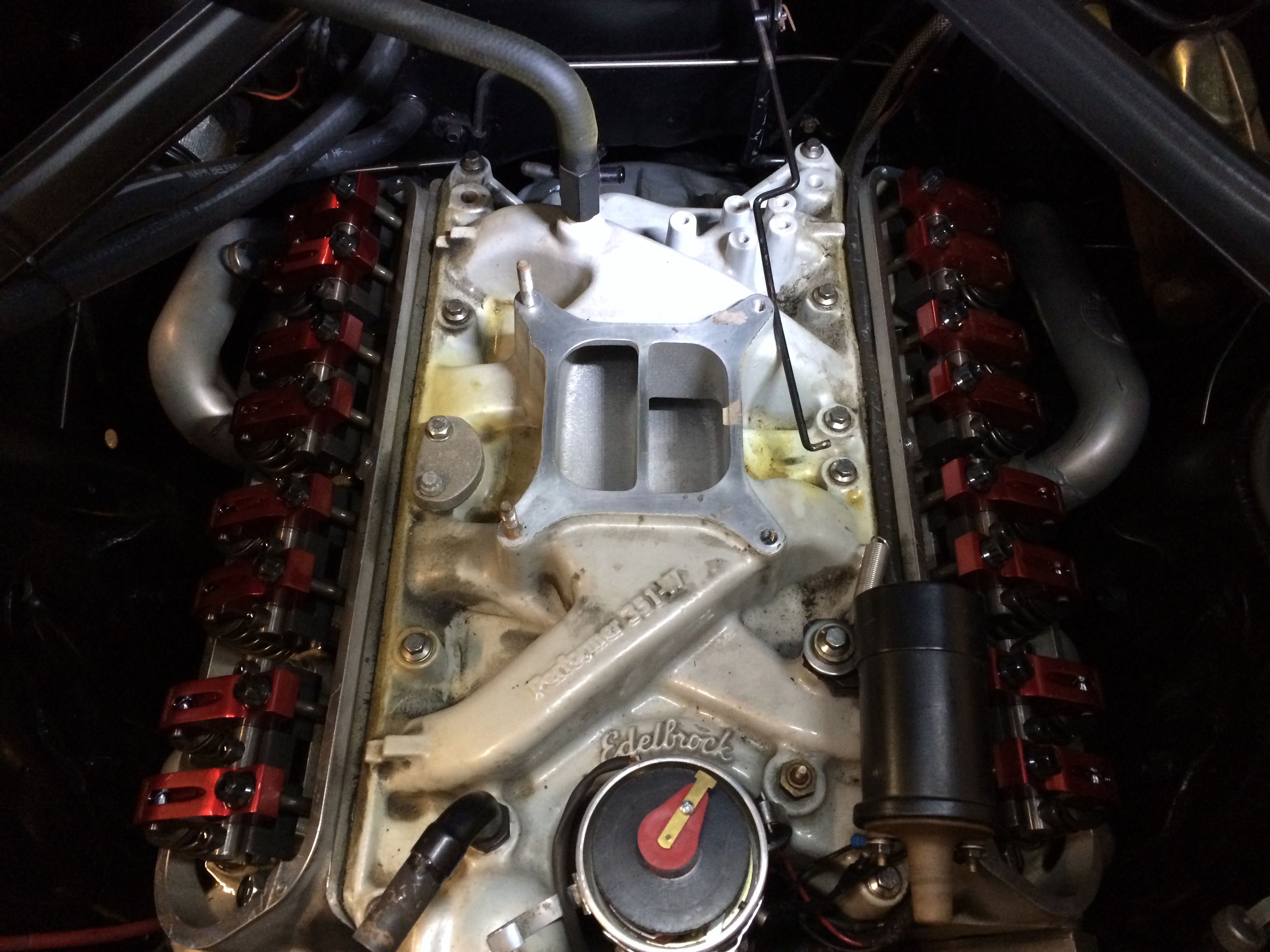

So, gestern wurde der Mustang kurz aus dem Winterschlaf geweckt und
der Motor geöffnet, OT überprüft und markiert.
Die Spinne war sehr einfach zu einfernen, die Schrauben waren recht locker und nicht gesichert.
Die Spinne lies sich sehr einfach abheben (denke viel zu leicht), es gibt ja auch noch zu lösen,
woher der Stroker soviel Öl verbraucht (siehe mal Beitrag hier):
http://www.mustang-inside.de/viewtopic. ... f=9&t=9791
Hat mich schon ein bisschen stutzig gemacht, das die Dichtungen teilweise sehr leicht
von den Köpfen abzuziehen waren.
Auch an Zylinder 4 Sieht man leicht Ölpunkte, denke hier hat der Motor sich
sicherlich schon was weggezogen
Jetzt kommen bald die Ventilschaftdichtungen, bin mal gespannt wie die aussehen.
