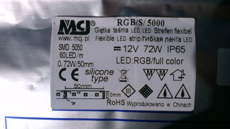

Wo man das LED Band kauft ist eigentlich egal, wichtig ist nur das die LED`s nicht zu weit auseinander liegen, schön Hell sind und einem die Farbtemperatur gefällt.
Erst wollte ich auch einfach nur drei Potis wo man die Farbe mischen kann, das wäre aber teurer gekommen wie mit der Fernbedienung.
Wichtig ist das sie nach einem Stromausfall die eingestellte Farbe gespeichert hat.
Ich habe für die Armaturen Beleuchtung ca 0,9 m von dem Band benötigt, die Restlichen 10 cm wurden im Zubehör Drehzahlmesser verbaut.
Hier mal ein Bild der Verpackung
Da der örtliche Händler nur noch das 5m Stück da hatte, und es für mich zu viel ist, könnte ich auch was von dem LED Band abgeben.
Der Meter für 15 €
