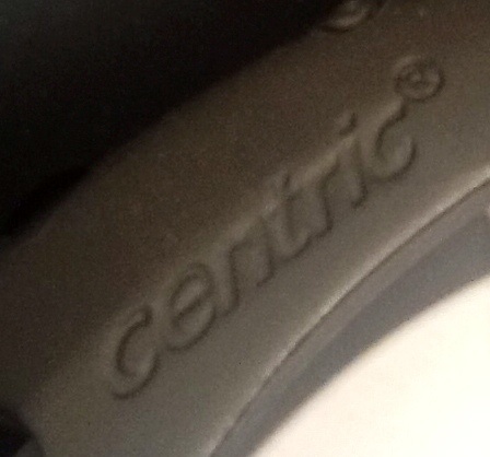

Aus gegebenen Anlass: Habe mir auch die Porterfield R4S Trommelbeläge bestellt und auch bei mir kamen schwarze, genietete Beläge auf schwarzen Trägern. (originaler Karton mit Porterfieldaufschrift, Beläge in Papier eingeschlagen).
Auf den Innenflächen ist deutlich der Name "Centric" eingeprägt. Die Firma Porterfield scheint also ihre Trommelbremsbeläge von der Firma Centric herstellen zu lassen. Laut HP ein Premiumhersteller (siehe. Link)
http://www.centricparts.com/index.php?o ... Itemid=224
Da die Centricsbeläge laut deren HP geklebt sind, kann ich mir vorstellen, dass Porterfield zumindest die Träger von Centric bezieht und dann ihre Beläge aufnietet!?
Beste Grüße David

Hallo David,
NEIN, das ist ein TRUGSCHLUSS!
Centric ist der Hersteller der Backen - also von dem Blechteil. Da kann alles Mögliche drauf stehen, weil die Dinger immer wieder neu belegt werden können.
Die Beläge selbst kommen immer von Porterfield !
Hallo Michael,
ja genau, das war auch meine 2.te Vermutung. Was mich nur zusätzlich stutzig gemacht hatte, dass der Belag auf der PorterfieldHP als sehr hell/hellgrau dargstellt ist. Die mir gelieferten aber schwarz belegt sind.
Bei mir kommen die Beläge auf die Vorderachse für den Strasseneinsatz :D
Grüße David

Hallo David, Michael,
welche Größe hatten Eure Bremsbacken ? meine sind 10 x 1 3/4 für hinten.
Falls es diegleiche Größe ist wäre es doch seltsam daß David's genietet sind, meine geklebt.
Einmal Träger mit Aufschrift, dann mal gar nix ???
