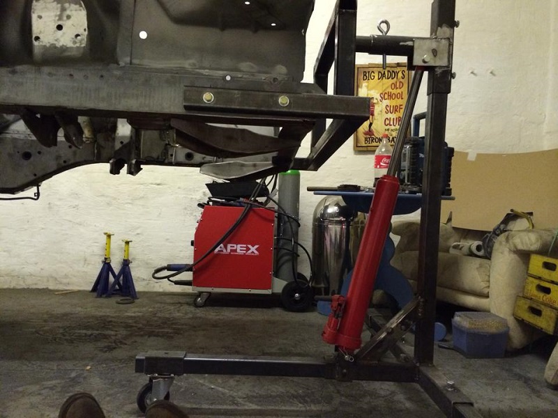

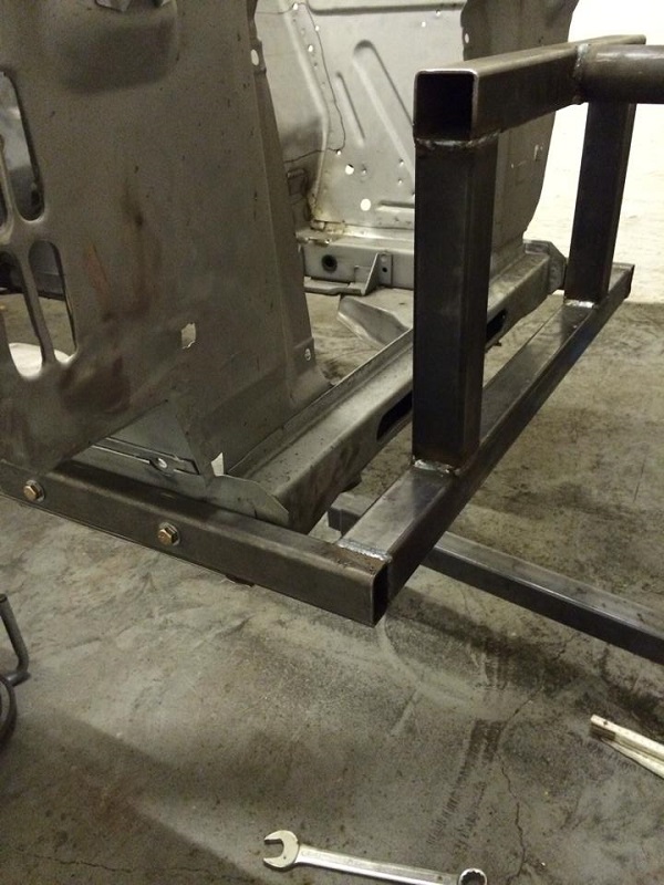

Hier ein kurzes Update zu meinem 65er Coupe. Die Arbeit wird nicht weniger und die Restauration immer aufwendiger. Bin gerade dabei ein Drehgestell für den Mustang zu basteln, um auch den Unterboden blank zu kriegen und anschließend lackieren zu lassen.

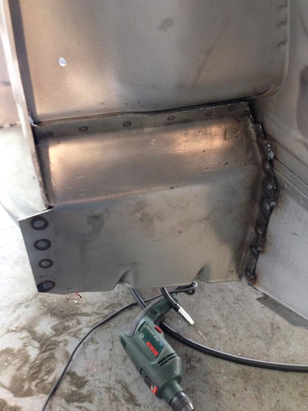

Die torque boxes sind mittlerweile eingeschweißt:

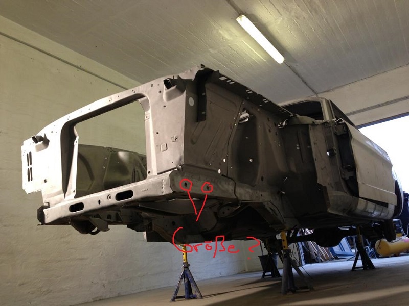

Kann mir jemand aus dem Stehgreif sagen welche Größe die Schrauben haben? (siehe Bild).
Eine weitere Frage: Gibt es ein best practice, um Teile wie den Fensterhebemechanismus, Sitzschienen usw. von altem Schmutz und Fett zu befreien? Legt ihr diese Teile in Bremsenreiniger ein, nutzt ihr einen Dampfreiniger oder wie geht ihr vor?

Hi Arndt, wenn ich mich nicht irre sind die Schrauben für die Stoßstangenhalter 7/16"

Dank Dir, Gerold! Dann kann ich endlich den Wagen am Drehgestell befestigen.

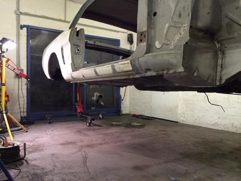

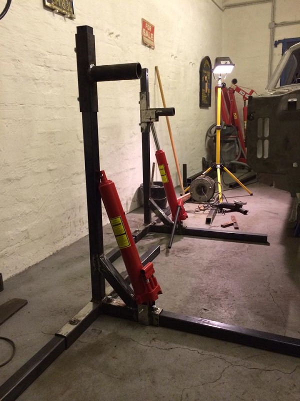

Dank einer bärenstarken Anleitung eines amerikanischen Restaurationskollegen rollt und dreht sich der PKW jetzt. Nun da ich ungehinderten Zugang zum Unterboden habe, stelle ich mir die Frage ob es sinnvoll ist Subframe Connector zu installieren. Es gibt da ein schlankes System von Tinman Fabrication (http://www.youtube.com/watch?v=exeONRNM8zY). Wie seht ihr das? Gibt es da Probleme mit der H-Zulassung?

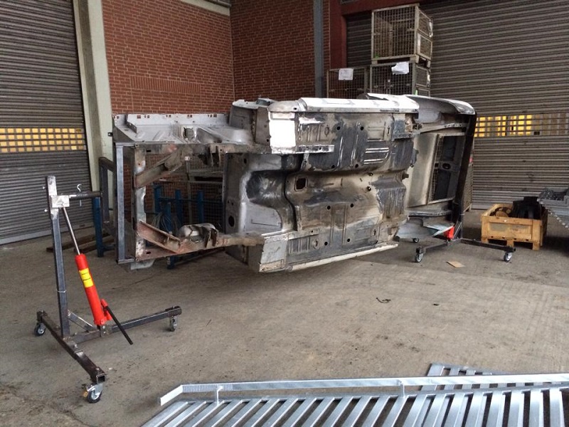

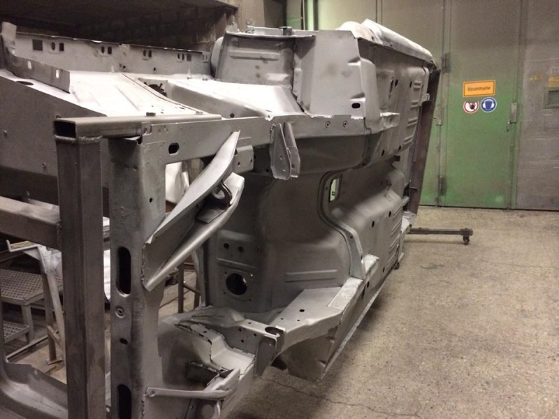

Anbei ein paar Bilder der Rotisserie (es fehlen noch Zugstangen und ein paar Bolzen).
Viele Grüße,
Arndt

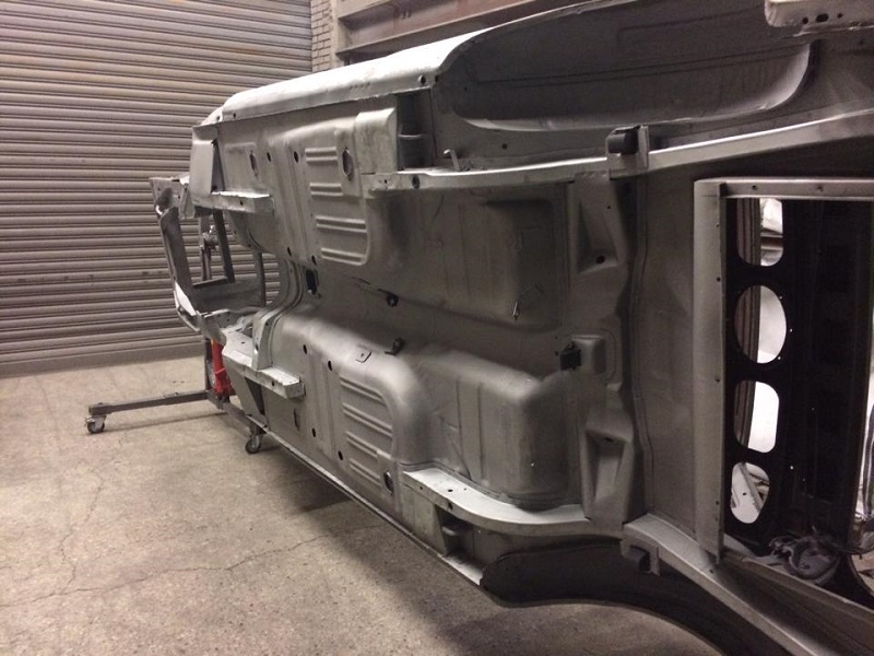

anbei Vorher-Nachher-Bilder vom Unterboden meines 65er Coupés (Bodenblech als solches ungeschweißt; allerdings wurden Torque boxes installiert, Subframe connector folgen (der Tüv findet die Idee sogar gut)).
Könnt Ihr mir sagen welche Funktion die Klammer hat und ob dort möglicherweise eine auf der anderen Seite fehlt?
Wo befinden sich die Verstärkungen für Autos die ab Werk mit hinteren Beckengurten ausgestattet wurden?

Bei mir hängt dort die Bremsleitung dran (65er original mit Einrohrauspuffanlage). Habe das Blech auch nur auf einer Seite.

Krischen hat geschrieben:Bei mir hängt dort die Bremsleitung dran (65er original mit Einrohrauspuffanlage). Habe das Blech auch nur auf einer Seite.
Christian
am besten direkt abbauen und an die richtige position setzen, falls zweirohr drunter soll!
