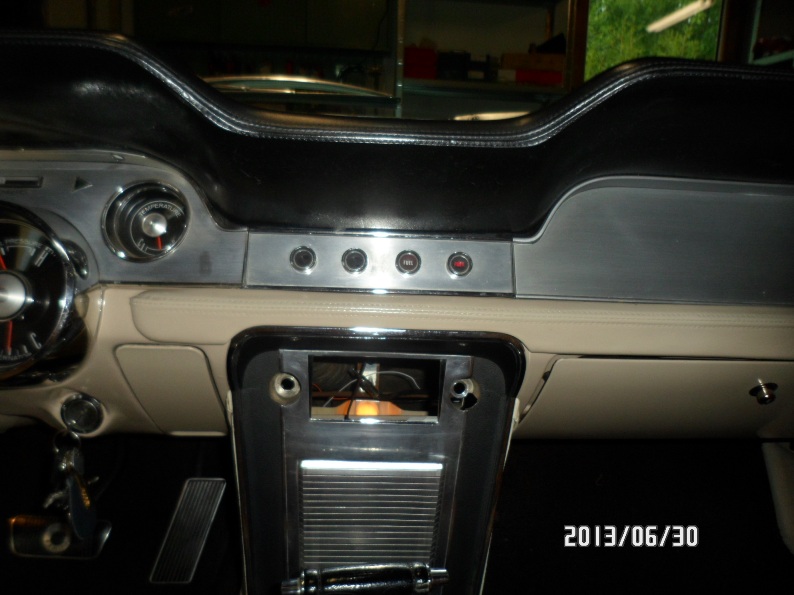

Bei mir sitzt diese Lampe über dem Radio in der Mittelkonsole. Es ist eine
von vier Lampen (Door, Seatbelt, Fuel und Park).

Aha... Hast du mal ein Bild davon?
Gruß Sebastian

...gerne:
Das Radio habe ich die Woche ausgebaut, warte auf das neue Teil. Dabei hatte
ich diesen Steckkontakt gefunden, der nicht angesteckt war.
Grüße aus dem Westerwald
Rico

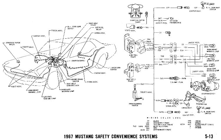

Merci! Diese Kontrollleuchten sehe ich zum ersten mal. War sicher Sonderausstattung? Kann mir jemand aus dem Stand sagen wir die Schaltung funktioniert?
Gruß Sebastian

Hallo Sebastian,
hier ist der Auszug aus dem Diagramm:
Du kannst bei Google auch einfach mal eingeben: "1967 Mustang Safety Convenience Systems"
Dann auf Bilder wechseln. Dort findet Du die originale Grafik auch größer und besser lesbar.
