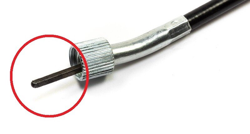

Sorry, wollte keine Missverständnisse erzeugen. Ich kenne es so, dass man die eigentliche Welle als Seele bezeichnet. Im angehängten Foto den rot eingekreisten Teil. Wenn es reicht, die Welle herauszuziehen und dann Grafit in die Ummantelung einzusprühen, wäre das meine erste Wahl.
