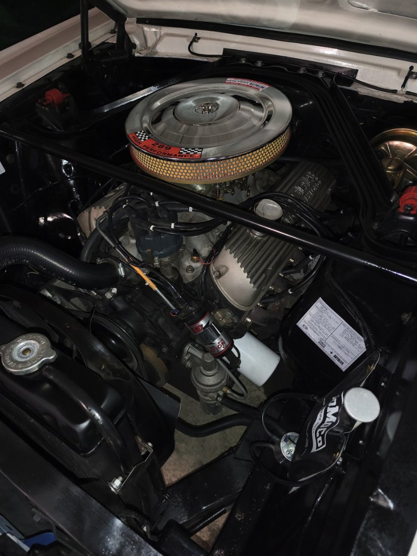

ich bin "renew" hier im Forum und wollte mich und meinen frisch erworbenen Zuwachs kurz vorstellen. Es ist ein 1965er Ford Mustang Shelby GT350 Tribute geworden. Drunter steckt ein klassischer Small-Block A Code mit Tri-Y Fächerkrümmer, Holley 650 cfm Double Pumper (Modell 4150, Revision 4777-7) mit manuellem Choke, Edelbrock Performer, HiPo Nockenwelle, MSD, und die seitlichen Tröten usw...

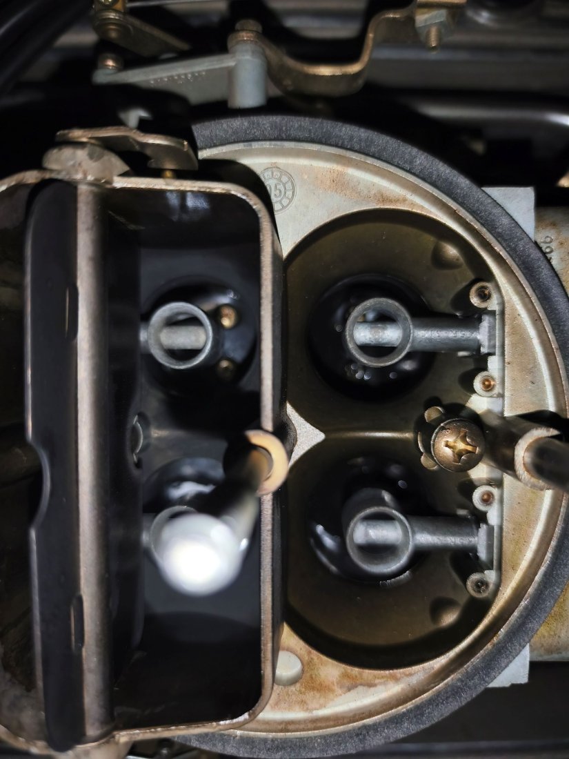

Wagen abgeholt, der Tank war komplett leer. Also auf direktem Weg zur nächsten Tankstelle, 100 Oktan rein und ab auf die Straße. Sobald der Motor betriebswarm war, fing das Drama an. Beim Auskuppeln vor der Ampel brach die Drehzahl komplett ein, der V8 lief wie ein Sack Nüsse, schüttelte sich so heftig, dass die Fächerkrümmer lautstark am Unterboden anklopften, und ging schließlich aus. Anspringen? Nur noch mit absolutem Vollgas und permanentem Benzingeruch.
Ein Blick in den Vergaser brachte schnell Gewissheit: Bei laufendem Motor schießt der Sprit ungehindert aus den Düsenstöcken (Boosters) der hinteren, sekundären Schwimmerkammer. Die Kammer läuft gnadenlos über und der Motor ertrinkt buchstäblich im Kraftstoff.
Da der Tank komplett leer gefahren war, ist die Diagnose im Grunde klar??!: Die mechanische Benzinpumpe hat den allerletzten Dreck, alten Sprit-Schlamm und feinen Roststaub vom Tankboden angesaugt. Die Partikel sind trotz Filter durchmarschiert und blockieren jetzt das hintere Nadelventil (Needle & Seat), sodass es nicht mehr schließt. Ein neuer ACP-Tank mit Ablassschraube und 3/8" Tankgeber von Velocity ist zwar gedanklich schon bestellt, aber das löst mein akutes Problem im Vergaser noch nicht.
Und hier kommt mein eigentliches Highlight:
Der Mustang steht aktuell nicht in einer gemütlichen Schrauberhalle, sondern im 2. Stock eines Hamburger Parkhauses. im NOrden/WInterhude
Daher meine Frage in die Runde: Gibt es hier zufällig einen erfahrenen Holley-Vergaser-Profi aus dem Raum Hamburg, der Lust auf ein kleines Abenteuer hat? Werkzeugkiste, Bremsenreiniger und ein Kasten Bier, Schnaps, Wein (oder Kaffee) und gute Mucke sind vorhanden. Gesucht wird jemand, der die Nerven besitzt, mir unter den Betonpfeilern dabei zu helfen, das hintere Nadelventil freizuspülen😉Der Stock indem der Mustang steht ist vom REst abgeschottet und dort stehen nur Oldtimer...
