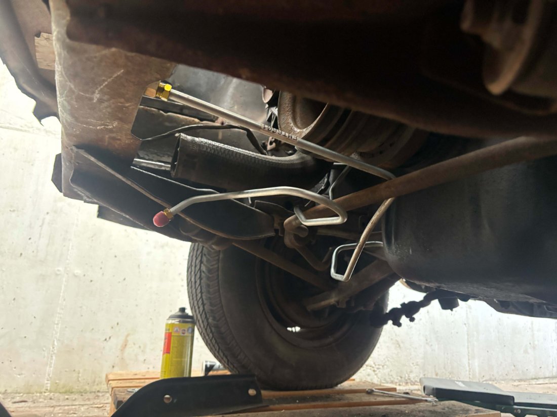

Pite
Beiträge: 320
Wohnort: Rhein-Main-Gebiet
Re: Platzprobleme: Wie komme ich an die obere Ölkühlerleitung am Getriebe beim 66er?
Beitrag von Pite »
Machete66 hat geschrieben: ↑So 11. Okt 2026, 15:40 Du schreibst: Sie sollten parallel zueinander verlaufen, sind mittels Klammern an zwei Stellen miteinander Verbunden und haben ja noch die Halterung zwischen Motorlager und Lichtmaschine.
- das haben meine gar nicht - die Waren lose im Karton :o
Sollten die Klammern und der Halter fehlen, mußt Du die einzeln bestellen, falls Du die verbauen möchtest.
Der Halter für die Leitungen zwischen der LiMa und dem Motorlager, ist an dem Stehbolzen am Motorblock befestigt.
Deshalb haben die Leitungen in dieser Höhe auch so einen U-Förmigen Bogen nach oben.

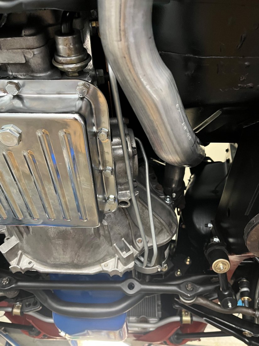

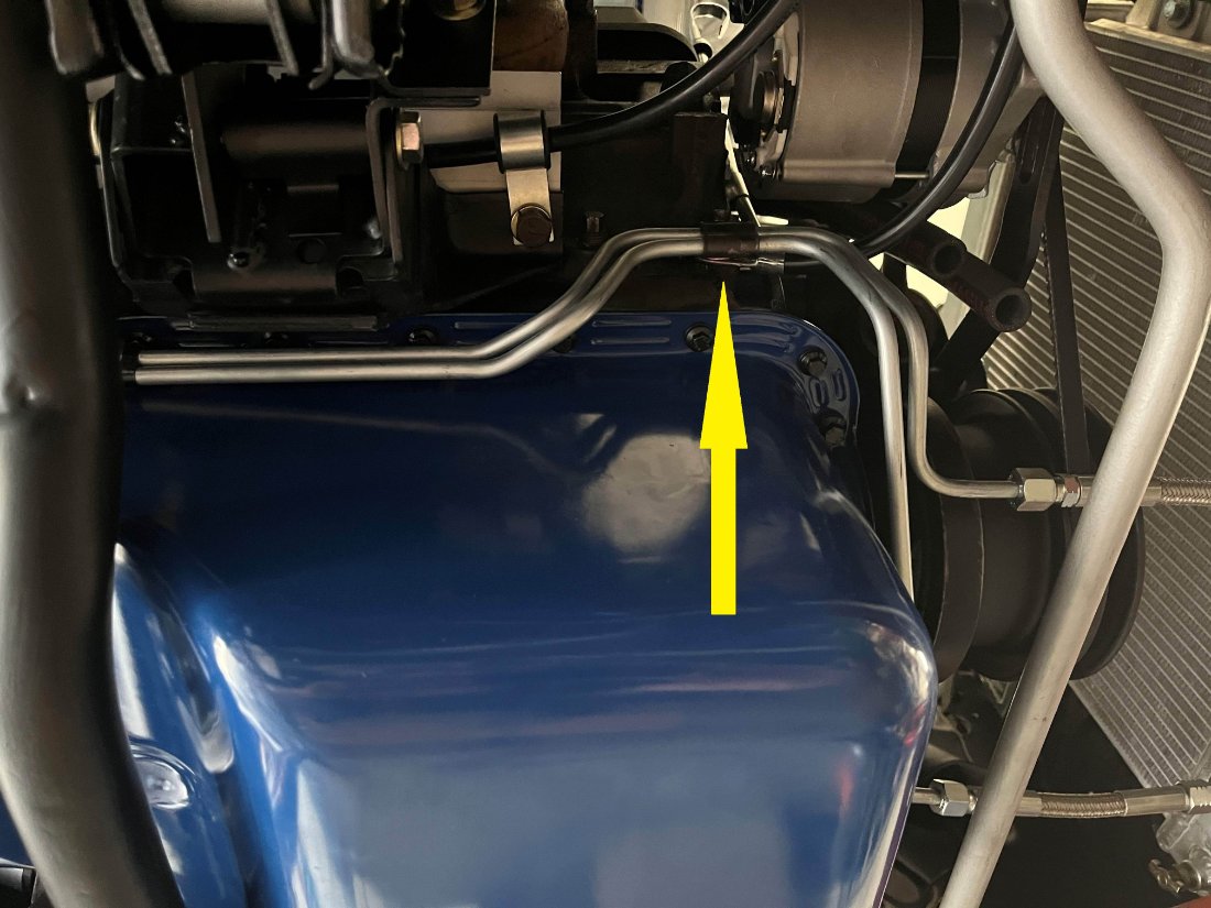

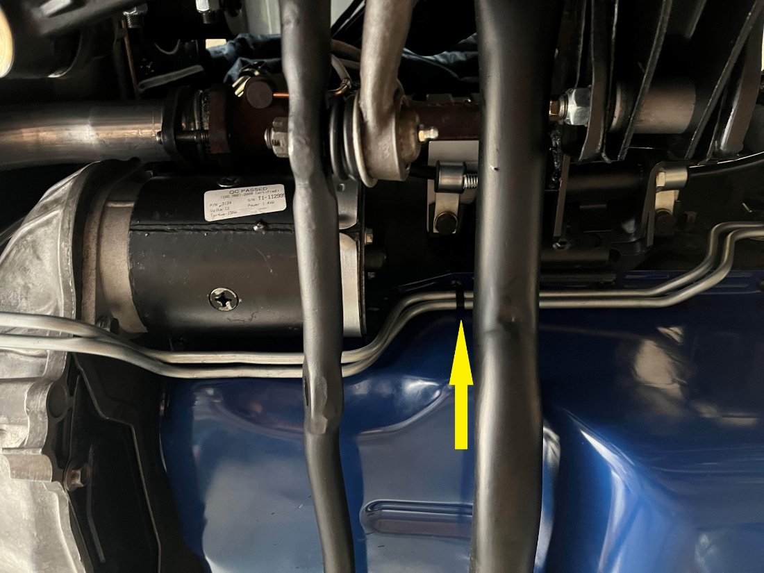

Du hast einen 66er 289 wie ich, dann sollte das so ausschauen...
Leitung Ölkühler - 2026-04-17 (4).JPG (136.61 KiB) 156 mal betrachtet
Ob es für die kleinen Metallklammern eine bestimmte Position gibt weiß ich nicht.
Bei mir sitzt eine hier, die zweite fehlt auf dem Bild noch.
Leitung Ölkühler - 2026-04-17 (3).JPG (132.8 KiB) 156 mal betrachtet
Leitung Ölkühler - 2026-04-17 (2).JPG (156.35 KiB) 156 mal betrachtet
Warum die Bilder manchmal auf dem Kopf stehen und wie man das ggf. ändern könnte, hab ich noch nicht verstanden :lol:

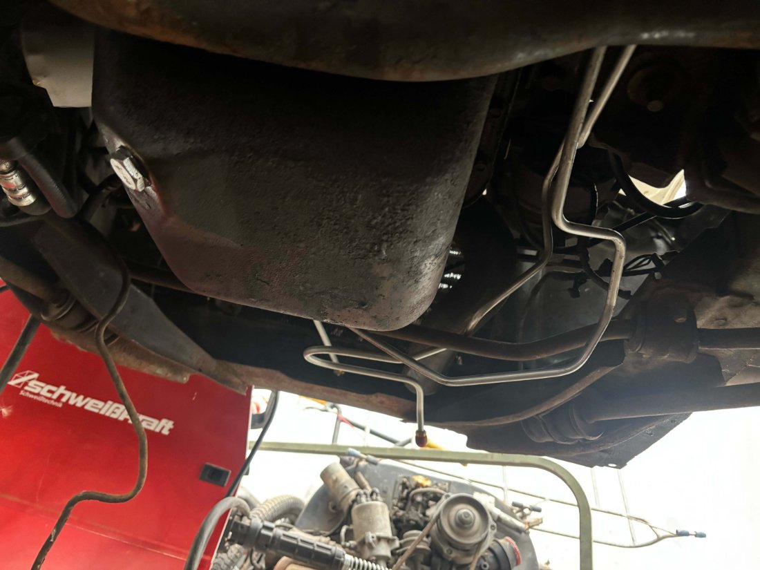

Ach ja, so sah das vorher aus...
Leitung Ölkühler - 2026-04-17 (1).JPG (193.83 KiB) 156 mal betrachtet
Gruß Pite

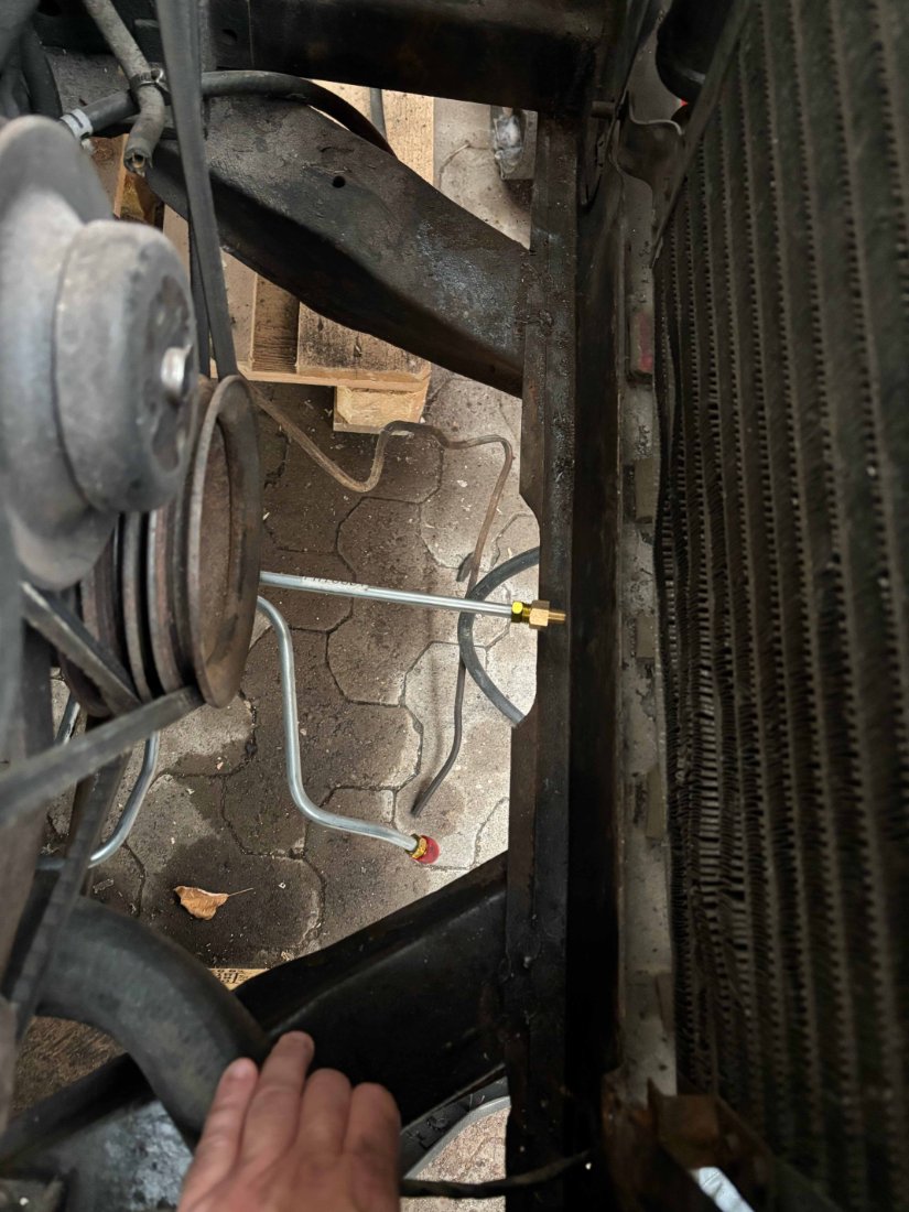

@pite sehe ich das richtig, dass deine gar nicht direkt in den Kühler gehen ? Hast du da ein flexibles Zwischenstück drin ?
Jens
DukeLC4
Beiträge: 3060
Fuhrpark: 65er Mustang 5.0
08er Focus ST 2.5T
82er Schwalbe 0.05
Beitrag von DukeLC4 »
Machete66 hat geschrieben: ↑So 11. Okt 2026, 17:08 @pite sehe ich das richtig, dass deine gar nicht direkt in den Kühler gehen ? Hast du da ein flexibles Zwischenstück drin ?
Jens
Hi Jens,
beim Mustang ab 1966 werden die Leitungen direkt im Kühler verschraubt, teilweise mit Adapter.
Nur 1965 gab es zwischen den Leitungen und dem Kühler noch einen kurzes Stück Schlauch.
Das oben auf dem Bild ist was selbst gebautes.
Die Leitung kannst du problemlos etwas hoch biegen, gefühlvoll halt und Stück für Stück.
