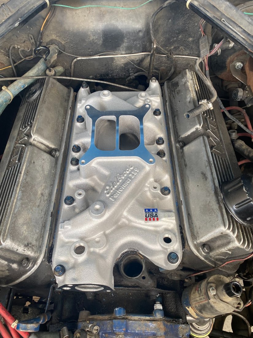

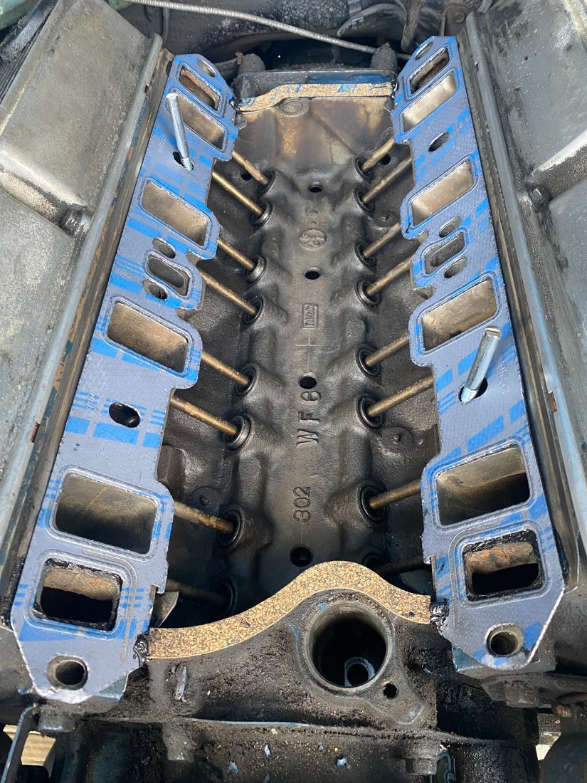

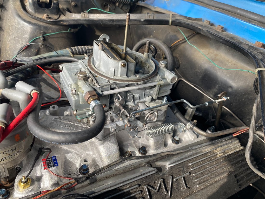

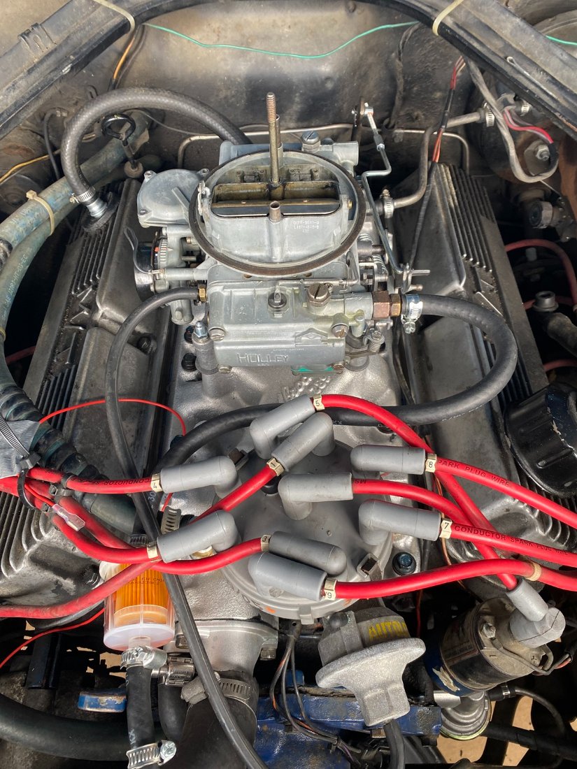

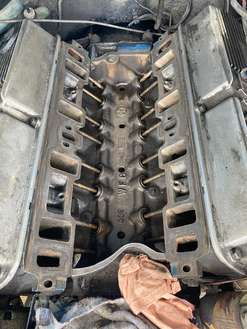

        und es geht weiter. Die größte Arbeit war mit diversen Dichtungsschabern die zu Stein gewordene alte Dichtung zu entfernen und alles bestmöglich sauber zu machen. Aus Patricks Videos hatte ich den Tipp mit den Stehbolzen anstelle von 2-3 Schrauben übernommen und so war die Ansaugbrücke beim Aufsetzen direkt an Ort und Stelle.
        Intake Manifold 1.JPG (279.91 KiB) 1701 mal betrachtet
        Intake Manifold 2.JPG (282.33 KiB) 1701 mal betrachtet
        Intake Manifold 3.JPG (242.25 KiB) 1701 mal betrachtet
        Intake Manifold 4.JPG (236.03 KiB) 1701 mal betrachtet
        Intake Manifold 5.JPG (244.76 KiB) 1701 mal betrachtet
        Man beachte den gekürzten Gaszug, ich habe jetzt schon 3 verschiedene gekauft, aber alle sind zu lang für einen Holley (oder das Gewinde geht nicht weit genug, Gewinde nachschneiden geht auch nicht, da hinter dem Gewinde der stab dünner wird) Tipps wo man kürzere kaufen kann nehme ich gerne an. Fürs erste geht das.
        Mein überholter Vergaser hat auch gleich wieder ein Leck an der vorderen Schwimmerkammer der Einstellschraube. Wenn noch jemand einzelne Ringdichtungen zu Hause hat, gerne melden ;-)
        Die Benzinleitung liegt erstmal provisorisch so, die Borgeson muss ja erstmal rein.
        Die Mühle ist so unendlich dreckig, es ist unglaublich
        Gruß Frank

        Ging der Zündverteiler wieder problemlos rein?
        Gruß Carsten
        coco
        Beiträge: 1416
        Re: Ford Mustang 1968 Fastback - Vollresto Acapulco Blue
        Beitrag von coco »
        danke, ging easy.

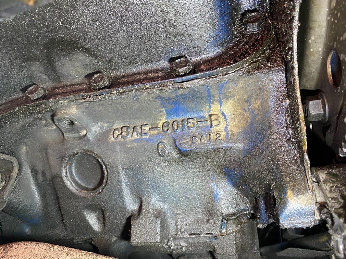

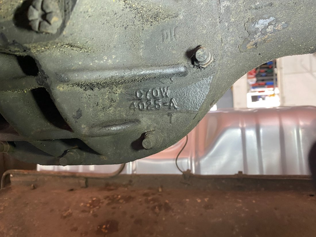

        Frage an die Code Experten:
        Motor:
        C8AE-6015-B
        8A12
        Hier finde ich verschiedenes. Wohl ein Windsor 302 Block der für 289er genommen wurde. Teilweise gingen denen entweder die 289er Blöcke aus und man nahm einfach die 302er Blöcke und oder hat die Komponenten der 289er verbaut. Noch jemand einen Hinweis?

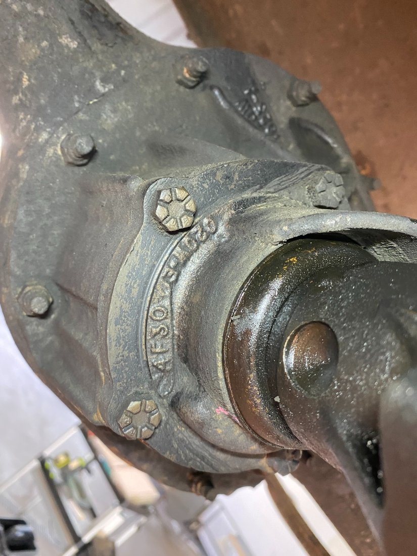

        Differenzial:
        C70W
        4025 A
        4F30 - 020W ???
        Hier noch jemand eine Idee? Es ist eine Differenzial Sperre verbaut und nach Anzahlung Umdrehungen (Reifen einmal + Anzahl Umdrehungen Kardanwelle) = eine 3:55 Übersetzung.
