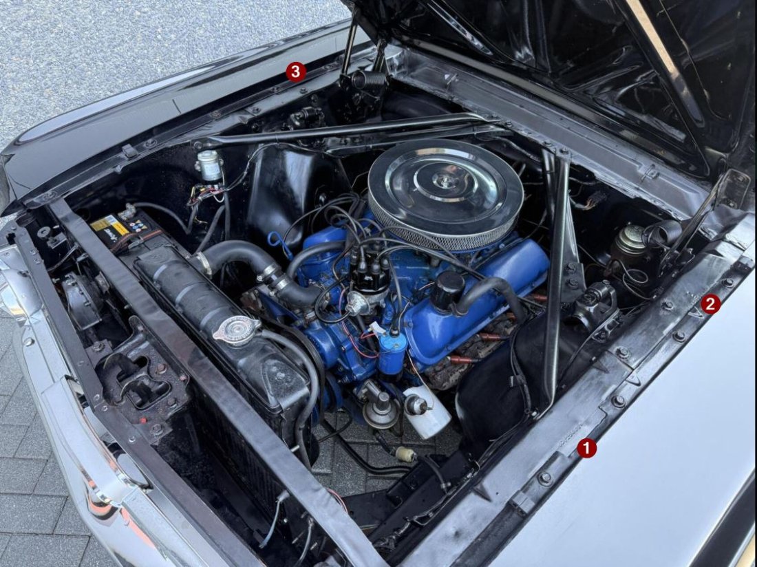

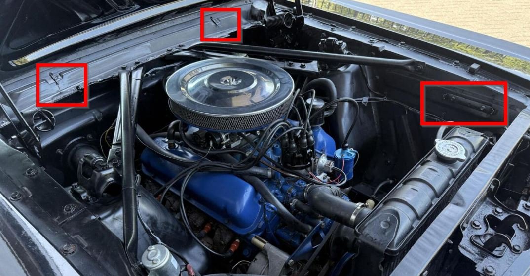

Was mich beim 66er wundert, ist dass auf der Fahrerseite die verdeckte zweite VIN rausschaut. Vielleicht hat jemand Erfahrung, ob das bei denen aus dem Werk Metuchen vorkommen konnte, ansonsten wäre das ein Showstopper für mich, wenn der Rahmen da nen Treffer hätte.
Insgesamt hat der 66er bei der Restauration nicht viel Liebe erfahren. Anscheinend kam er laut Door Plate in rot mit Deluxe Ausstattung aus dem Werk. Irgendwie eigenartig dass die Polster dann auf Standard umgerüstet wurden. Waschwasser fehlen die Teile und es ist wohl ein späteres Getriebe drin. Alles keine Beinbrüche, die Frage ist, was unter der schwarzen Farbe ist. Aber tendenziell würde ich persönlich mir wohl eher den 65er anschauen. Vorallem von unten. Und was es mit dem Door Plate auf sich hat 🤔

Danke für das genaue Hinschauen. Hab nur ein Bild ganz am Ende gesehen. Meintest Du das? und warum verdeckt? 2te Vin?
Was meinst Du genau? Hab im Forum gelesen das wenn die Waschwasserteile fehlen er Probleme mit Wasser im Innenraum hat was ein teurer Aspekt
bei der Reparatur wäre, da vieles rausmüsste um das zu reparieren. Hab mich ein wenig im Forum umgeschaut.

Beim Mustang ist die Fahrgestellnummer an drei Stellen im Motorraum in den Rahmen geschlagen. Fahrerseite vorne ist die sichtbare (1). Weiter hinten ist sie auf Fahrer- (2) und Beifahrerseite (3) noch mal eingeschlagen, wird dort aber von den Kotflügeln verdeckt. Wohl für den Fall, dass jemand die offensichtliche Fahrgestellnummer manipuliert. Bei diesem 66er schaut die Nummer bei (2) raus, was nicht sein sollte.
Waschwasser sind die Spritzdüsen nicht angeschlossen und der Vorratsbehälter fehlt. Nicht schlimm.

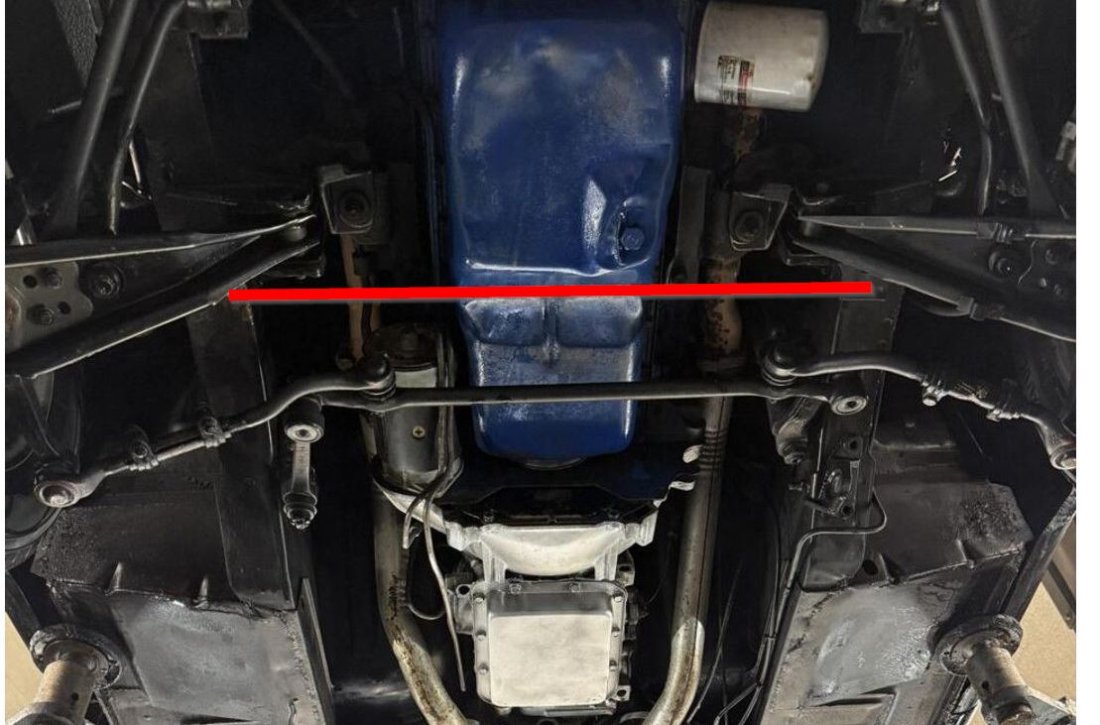

Mir ist jetzt bei den Fotos doch noch was sauer aufgestoßen. Der Cross Member fehlt. Also diese Stützstrebe zwischen linker und rechter Rahmenunterseite. Sollte da sein wo ich den Strich gemalt habe. Die ist zwar nur angeschraubt, aber meiner Meinung ein Teil des Rahmens. Möglich das die nicht mehr angeschraubt werden konnte weil der Rahmen nen Treffer hat weshalb auch die zweite Fahrgestellnummer rausschaut. Aber das ist jetzt reine Spekulation als „Spielverderber“.
