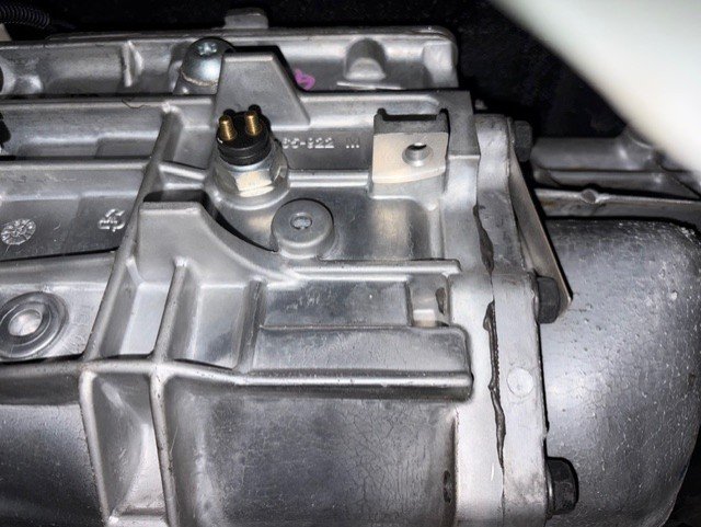

Anbei ein Foto seitlich vom Getriebe. LG

Ja, sieht aus wie 'n Getriebe.

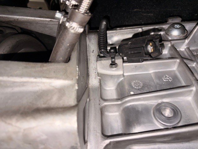

Christian (Krischen) hatte mir angeboten zu zeigen wo ich zum Kupplung nachstellen drehen muss und da ich keine Möglichkeit gefunden habe das Foto mittels privater Nachricht zu schicken, habe ich es hier rein gestellt.
LG Johannes

DukeLC4
- Beiträge: 3049
- Fuhrpark: 65er Mustang 5.0
08er Focus ST 2.5T
Re: Getriebe wird hackeliger
Hallo Johannes,J_o_h_a_n_n_e_s hat geschrieben: ↑Mi 29. Jul 2026, 10:56 Lieber Schraubär,
da gebe ich dir vollkommen Recht, allerdings ist mein Talent was handwerkliche Dinge betrifft tatsächlich dermaßen grottenschlecht, dass ich lieber die Finger davon lasse. Als Beispiel, gerade gestern war die WC-Brille gebrochen, gewesen ist es natürlich niemand und meine Frau hat mir den Auftrag erteilt, die WC-Brille zu tauschen. Was hab ich stattdessen gemacht, die Halterunten an der Unterseite des WC herausgeschraubt, damit das WC von der Wandhalterung gelöst und jetzt kann ich den Installateur rufen. Hab ich dann meiner Frau erzählt und Sie so, ich dachte du wüsstest wie das geht, muss man nur herunterklicksen und die neue wieder drauf...
Deshalb, du hast es richtig erkannt, gehe ich lieber zum Fachmann und lass mir völlig überteuert helfen. Unterm Strich aber immer noch günstiger als wenn ich selbst den nächsten Pfusch verursache. Die WC Geschichte ist nämlich nur die letzte Geschichte einer endlosen Reihe![]()
LG Johannes
die Kupplungsanlenkung ist auf der Fahrerseite. Mach am besten ein Bild vom Motorraum aus und eins von unten, aber halt auf der Fahrerseite

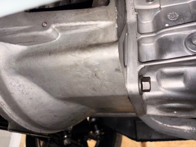

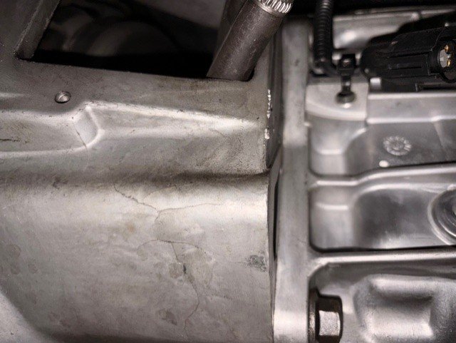

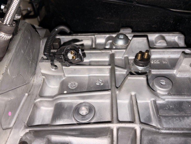

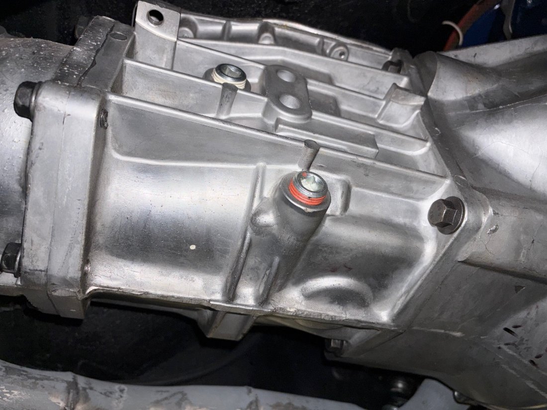

Vom Motorraum aus schwierig, es ist ein 68er mit 351 Motor, da sehe ich eigentlich nichts. Hab jetzt aber ein paar von unten gemacht.
LG Johannes
anhand der zwei schläuche kann man sehen, dass es ein hydraulisches ausrücklager ist.
das wurde oben schon als mögliche fehlerquelle angesprochen.
ohh je, Du armer -- da ist so ein dämliches konzentrisches hydraulisches Ausrücklager verbaut. Sehe ich an den Schläuchen, die in die Getriebeglocke führen.
Diese Dinger müssen beim ersten Einbau sehr genau eingestellt werden, sonst passiert genau das, was Du jetzt erlebst...
Da brauchst Du jemanden, der sich mit diesen Dingern auskennt und gewillt ist die Zeit hinenzustecken, um sie ordentlich zum Laufen zu bekommen.
Ich kenne da niemanden... dafür kenne ich mehrere Leute, die so einen Müll wieder herausgeschmissen haben.
Ach ja, so wie es aussieht ist das ein T5 Getriebe, der lose rumbaumelde Stecke ist für die Leerlauferkennung (brauchst Du nicht) aber der nicht angeschlossene Schalter für die Rückfahrscheinwerfer sollte schon mit dem Auto verbunden werden.
