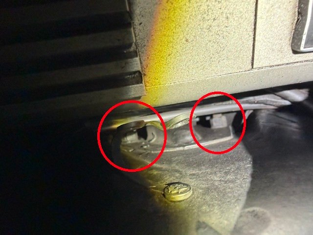

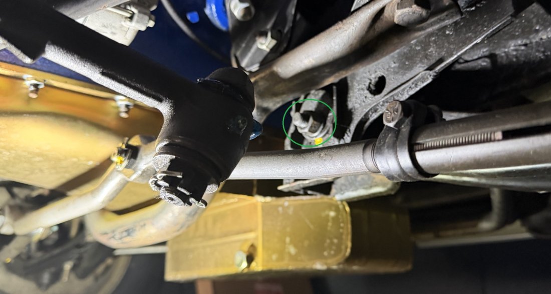

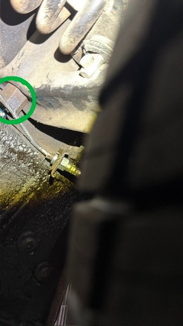

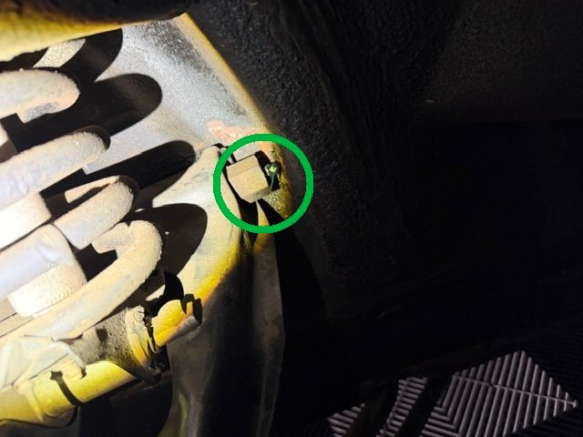

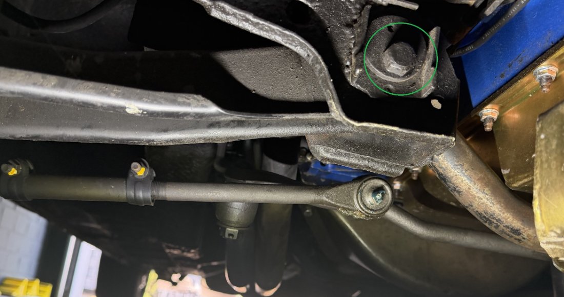

mir ist aufgefallen, dass die Vorderradaufhängung meines '67er S-Codes nicht einfedert – oder besser gesagt: Ich bekomme sie nicht dazu, nachzugeben, wenn ich mit den Händen von oben Druck ausübe. Meine Recherche hat verschiedene mögliche Ursachen ergeben, aber die für mich plausibelste sind zu fest angezogene Querlenkerschrauben: Wenn die Schrauben der Querlenker bei entlastetem Fahrzeug (also wenn das Auto auf der Hebebühne hängt) festgezogen werden, verdrehen sich die Gummibuchsen beim Ablassen des Wagens extrem stark. Dadurch entsteht eine enorme Vorspannung, die die Aufhängung praktisch blockiert. Meine Frage ist nun: Kann man das überprüfen oder beheben, ohne den Motor auszubauen, da ich nicht wirklich vernünftig an die Befestigungsschrauben der oberen Querlenker komme, Motor ist im Weg. Dachte daran, den Wagen auf eine Rampe fahren und Schrauben lösen und mit dem richtigen Drehmoment wieder festziehen?! Nur um sicher zu gehen, sind die grün markierten Schrauben die korrekten?

Von den Schrauben im roten Kreis, lass die Finger weg, die haben damit nix zu tun!
Wenn, dann könnten die grün eingekreisten was damit zu tun haben!
So langsam frag ich mich, was für 'n Wagen du dir da angelacht hast, bei den ganzen Problemen bisher?!

Die grün markierten Schrauben sind korrekt. Du kannst die Muttern öffnen, aber pass auf das Du die Exzenterscheiben dabei nicht verdrehst, damit ist der Sturz eingestellt. Aber ehrlich, das hat mit deinem Problem, wenn es denn existiert nichts zu tun.
Ja man sollte die Querlenker nie auf der Bühne festschrauben, damit sich die Buchsen nicht verspannen und vorzeitig reißen / verschleißen.
Aber das Auto würde dennoch federn.
Ich denke da sind einfach harte Federn und Stoßdämpfer verbaut.
Fährt das Auto den unkomfortabel?
Weißt Du ob die Kiste gefahren ist bevor Du sie gekauft hast?
Weil sonst wäre mein Rat, fahr einfach damit und hör auf Dinger zu reparieren die gar nicht kaputt sind.

VORSICHT!
Nicht alle grün eingekreisten Schrauben lösen!
NUR die von den beiden unteren Fotos, also vom unteren Querlenker.
NICHT die grossen Muttern vom oberen Querlenker lösen! Und die oberen Aufhängungen schon garnicht.
Und wenn Du Pech hast, dann verstellt sich die Vorderachse beim lösen der unteren Querlenkeraufhängungen...
Theo
