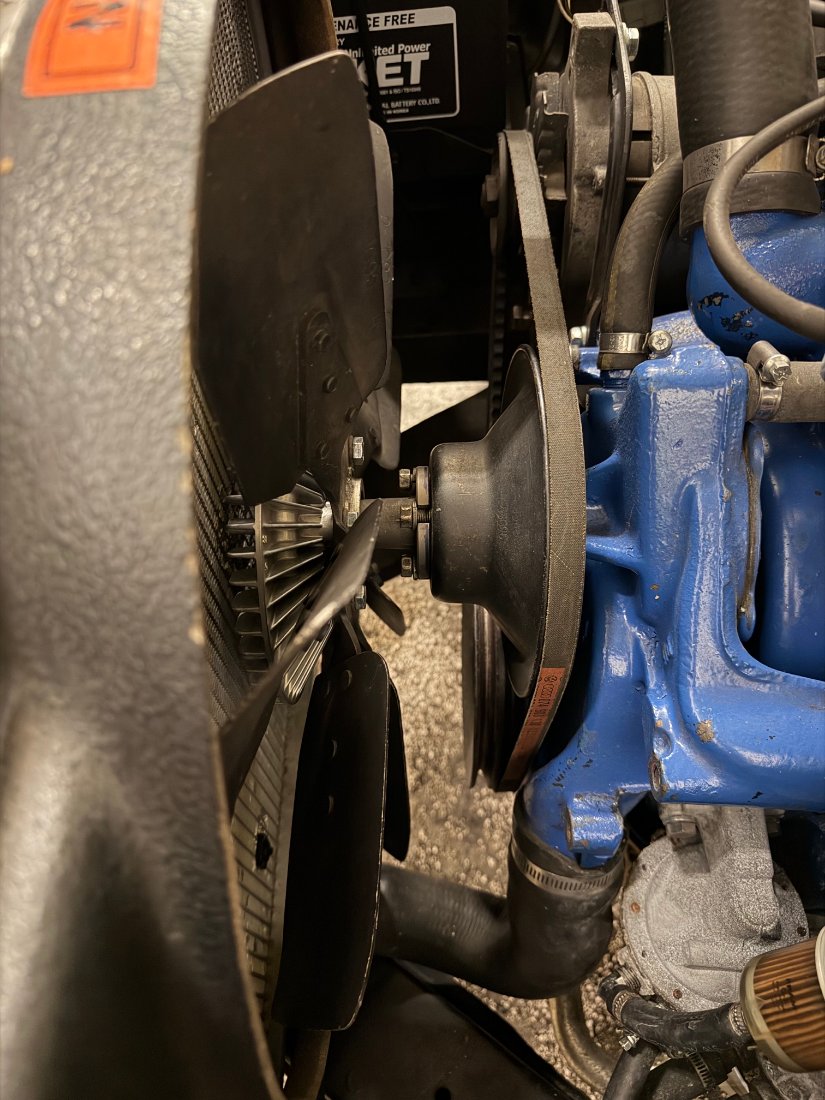

deine Visko ist ziemlich knapp hinter dem Kühler.
Da der Motor sich auf en Gummilagern bewegen kann, wird er eventuell die Lamellen anfräsen.
Wenn ich das Bild richtig sehe, ist min. eine der 4 Schrauben vom Lüfterrad nicht angezogen.

Hi, danke für den Hinweis mit dem Abstand, werde ich abchecken. Danke mit der Schraube, das Foto wurde während des Abbaus, bzw Einbaus der neues HD Kupplung aufgenommen... :D
