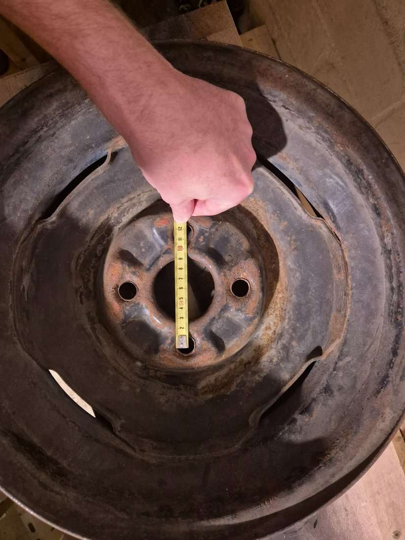

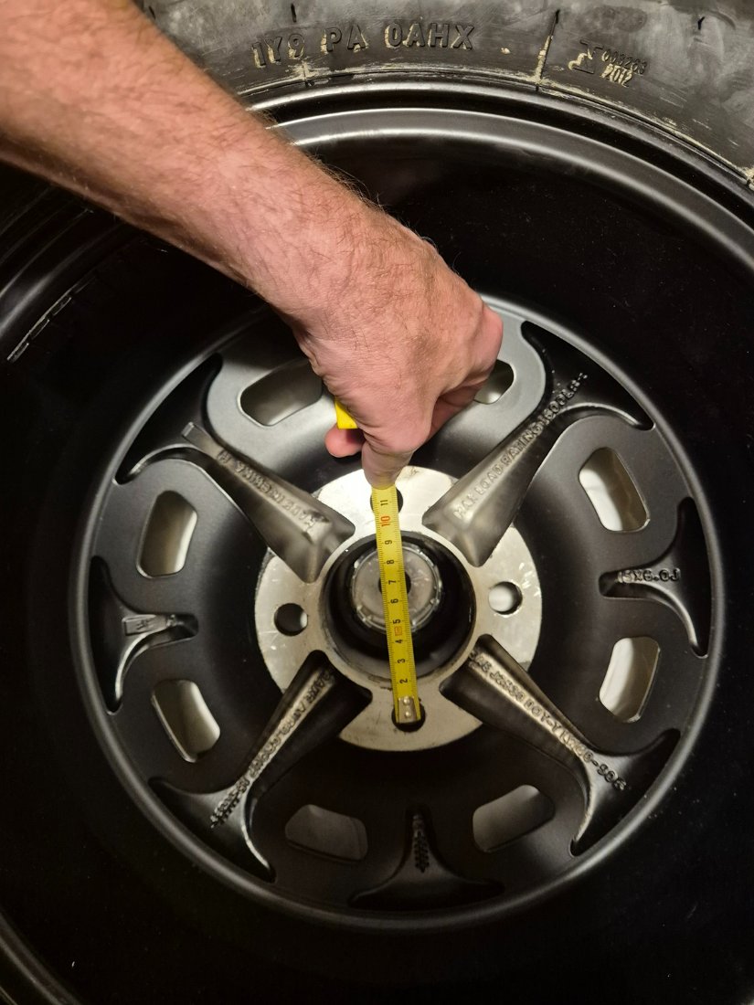

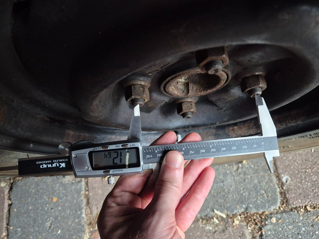

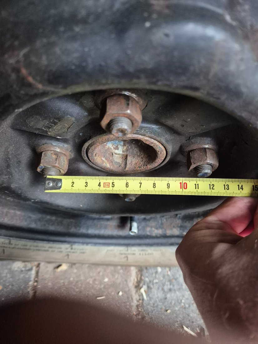

ich habe bei Kleinanzeigen einen Satz neue Magnum 400, 4-Loch Felgen für meinen 65er - 6Zylinder gekauft. Waren nie montiert und hatten sogar noch die Originalkartons. Als ich die dann aufbauen lassen wollte beim lokalen KFZ-Betrieb, bekam ich die Rückmeldung : passen nicht.
Ca. 0,5cm vom Lochmaß weichen ab , die Magnum Löcher liegen etwas enger.
Jetzt bin ich verwirrt :? . gibt es verschiedene Varianten bzw. Aufnahmen ?
Anbei ein paar Bilder, welche ich ausgemessen habe, installiert sind bisher die Original-Stahlfelgen.
Freue mich wenn jemand Licht ins Dunkel bringen kann ;)
Danke & Gruß
Matthias

Hallo Matthias,
hhm eigentlich passen die Magnum 400, wir haben auch schon einige davon verkauft. Zumindest das Lochmaß auf dem Aufkleber passt,
die haben (sollten haben) 4 * 4.5" = 4 * 114.3mm.
Was ist den auf den Felgen innen aufgeprägt auf dem Stern, ich kann das leider nicht komplett lesen.
Patrick

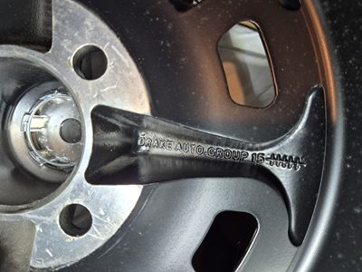

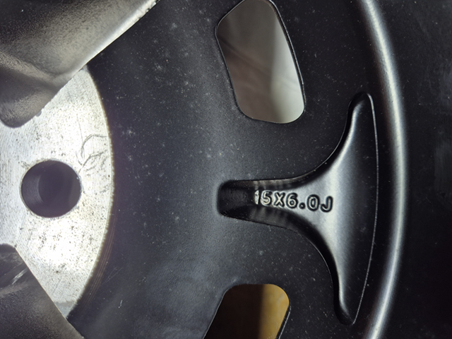

Hallo Patrick,
Danke für die Rückmeldung.

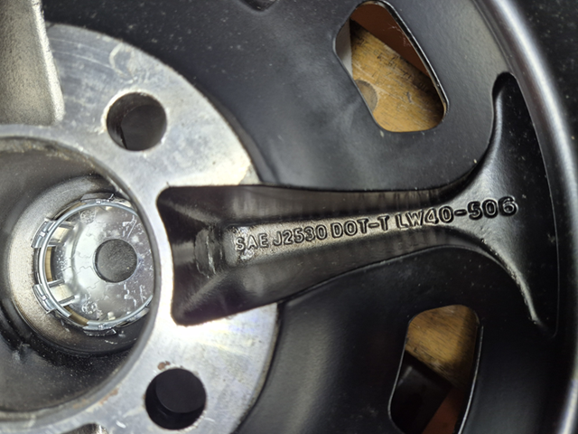

In der Felge stehen die folgenden Infos:
SAE J2530 DOT-T LW40-506
15X6.0J
DRAKE AUTO GROUP 15
Viele Grüsse

DukeLC4
Beiträge: 3048
Fuhrpark: 65er Mustang 5.0
08er Focus ST 2.5T
82er Schwalbe 0.05
Re: Magnum 400 Felgen Lochmass
Beitrag von DukeLC4 »
dr-lecter hat geschrieben: ↑Mo 20. Jul 2026, 19:04 Hallo Patrick,
15X6.0J
DRAKE AUTO GROUP 15
Viele Grüsse
Matthias
Ich kann mir nur vorstellen, das da die falschen Felgen im Karton sind. Die gibt es als LW40-50644 mit dem Mustang Lochkreis 4 * 4.5"und als Endung 42 mit dem kleineren 4 * 4.25" Lochkreis.
Patrick

Pite
Beiträge: 306
Wohnort: Rhein-Main-Gebiet
Beitrag von Pite »
DukeLC4 hat geschrieben: ↑Mo 20. Jul 2026, 19:14
Patrick
Schätze auch das wir es sein :!:
@Matthias
Kannst Du die Ziffern in der Rückseite der Felge nochmal kontrollieren, oder etwas genauer Fotografieren?
Dort sollte was stehen, daß Rückschlüsse auf den Lochkreis gibt ;)
Gruß Pite

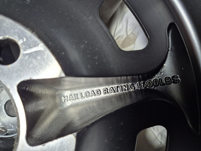

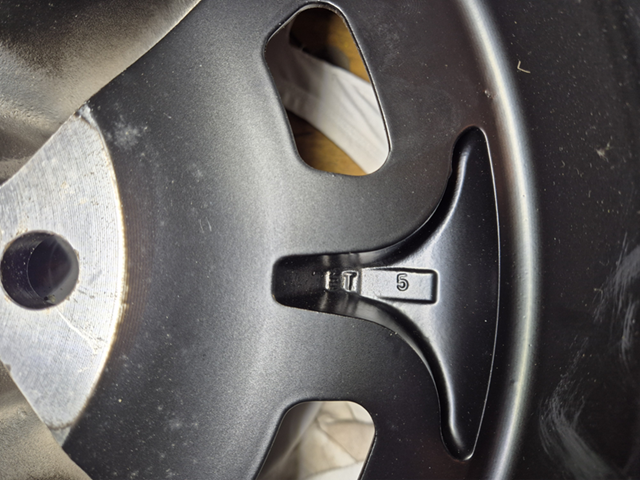

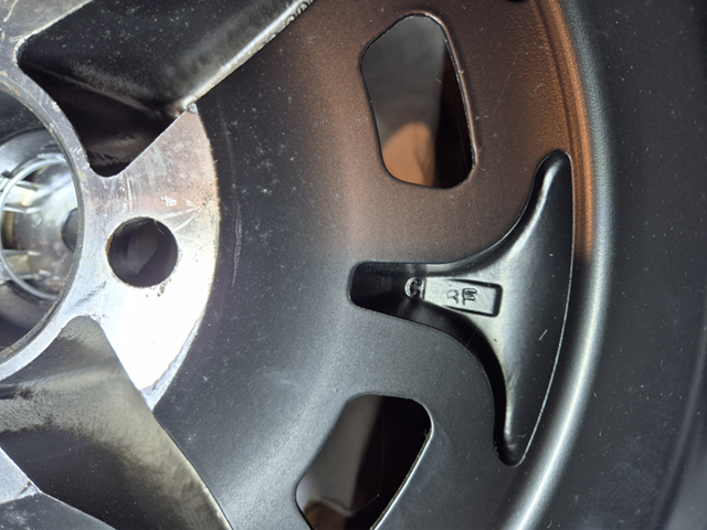

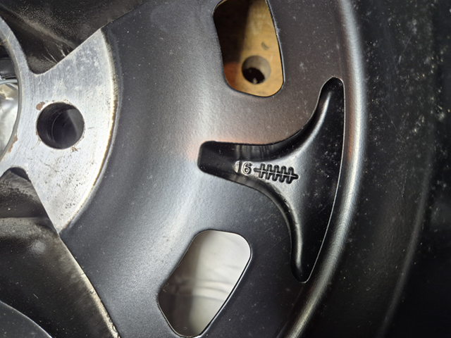

Ich habe jetzt noch mal alle Infos von den Felgen abfotografiert,
aber die letzten ( wichtigen ? ) beiden Ziffern stehen gar nicht auf der Felge ??
Bezgl. Rücknahme: ich habe die in Süddeutschland auf der Durchreise persönlich abgeholt und gekauft wie gesehen, das wird nichts werden, denke auch dass der Verkäufer es nicht wissentlich gemacht hat.
Viele grüße
Matthias

dr-lecter hat geschrieben: ↑Do 23. Jul 2026, 11:39 Erstmal Danke für die Rückmeldungen.
Sieht leider nicht so aus.
Da die ja in den originalen Kartons waren, wird es wohl so sein, wie Patrick vermutet hat, falsch verpackt.
dr-lecter hat geschrieben: ↑Do 23. Jul 2026, 11:39 Bezgl. Rücknahme: ich habe die in Süddeutschland auf der Durchreise persönlich abgeholt und gekauft wie gesehen, das wird nichts werden, denke auch das der Verkäufer es nicht wissentlich gemacht hat.
Man kann und will dem Verkäufer natürlich nichts unterstellen, aber fragen kann man ja mal.
Hat der Verkäufer denn zufällig erwähnt für welches Auto er die Felgen gekauft und dann nicht mehr verwendet hat?
Falls alles nichts bringt, bleibt Dir nur sie mit den richtigen Daten weiter zu verkaufen.
Gruß Pite
