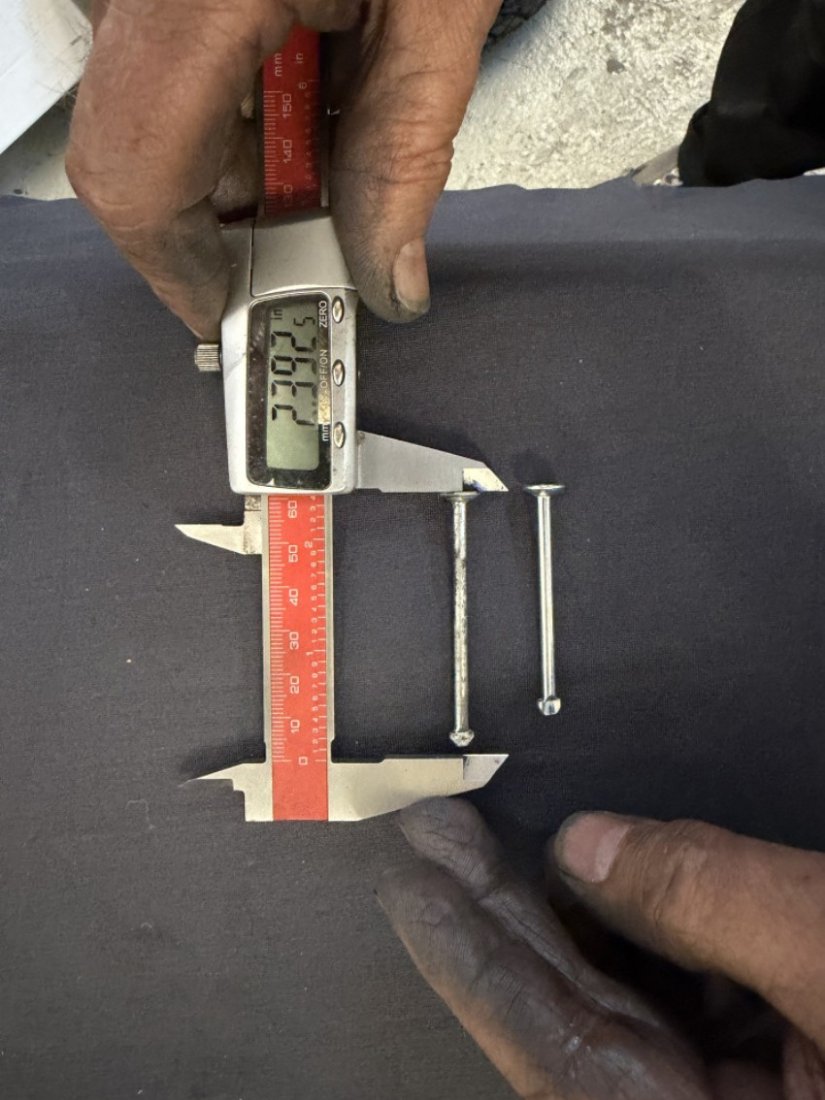

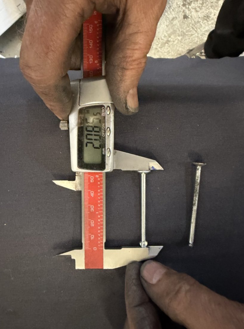

ich habe ein Problem. Leider sind die hinteren Trommelbremsen defekt und wurden heiß. Beim heutigen Versuch die Tommelbremsen gegen neue zu tauschen, ist leider aufgefallen, dass der Vorbesitzer wohl die falschen Bremstrommeln und Bremsbacken hinten verbaut hatte. Ich denke von einem keineren Motor und nicht für den Big Block. Bremsbacken sind 1,5 " Inch. Ich habe jetzt das korrekte 2 " Inch Set aus neuen Bremsbacken und passenden Bremstrommeln. Jetzt meine Frage, wie lang müssen die Holddown Pins sein? Ich habe 2 Inch und 2,4 inch da? Vielen lieben Dank für die Hilfe!

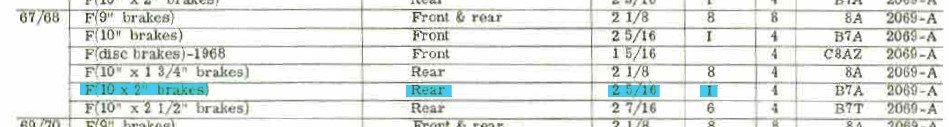

Der Master Parts Catalog sagt für ein 67er Mustang mit 10x2" Bremse hinten => 2 5/16" lang und ID "1" auf der Rückseite. Würde nach der ID auf dem "Nagelkopf" gehen, keine Ahnung wie man die Länge korrekt misst. 10x1,5" Bremse hinten ist falsch, vielleicht ist die Achse aus einem anderen Auto. Schau am besten nochmal die Freigängigkeit nach der Montage, manchmal unterscheiden sich die Ankerplatten in der Tiefe.
Screenshot 2026-07-19 160756.jpg (30.56 KiB) 425 mal betrachtet
Grüße Carl

Habe einen Satz 2 5/16" ID 1 liegen
