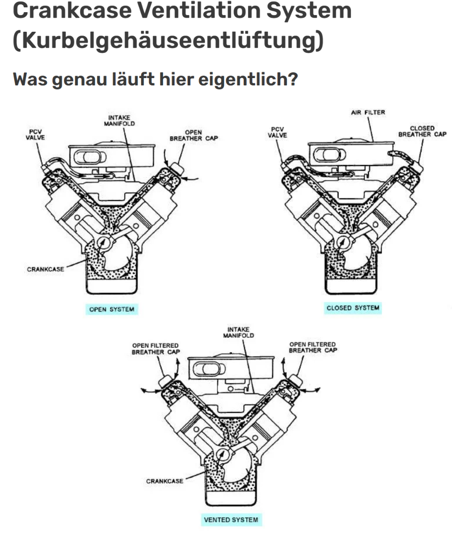

Hier mal schematisch die Funktionsweise vom geschlossenen PCV System
Bild BildBild

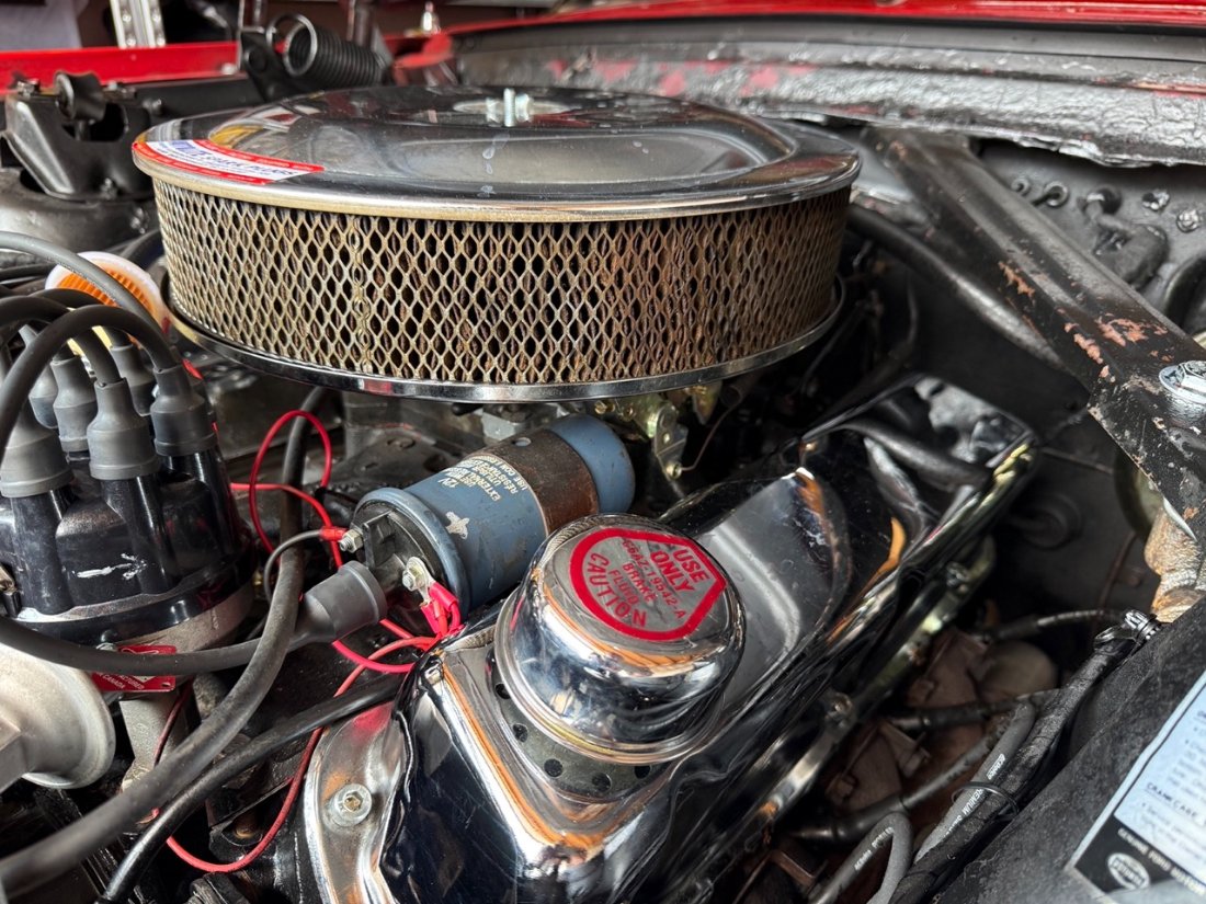

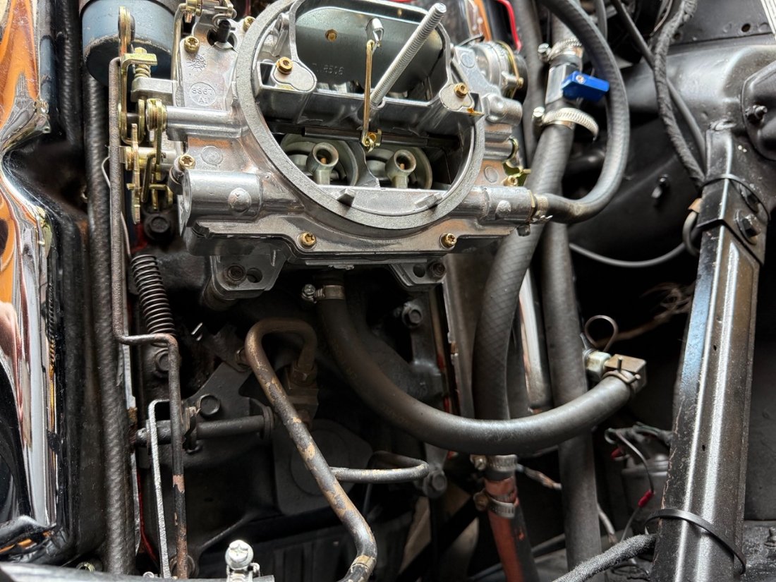

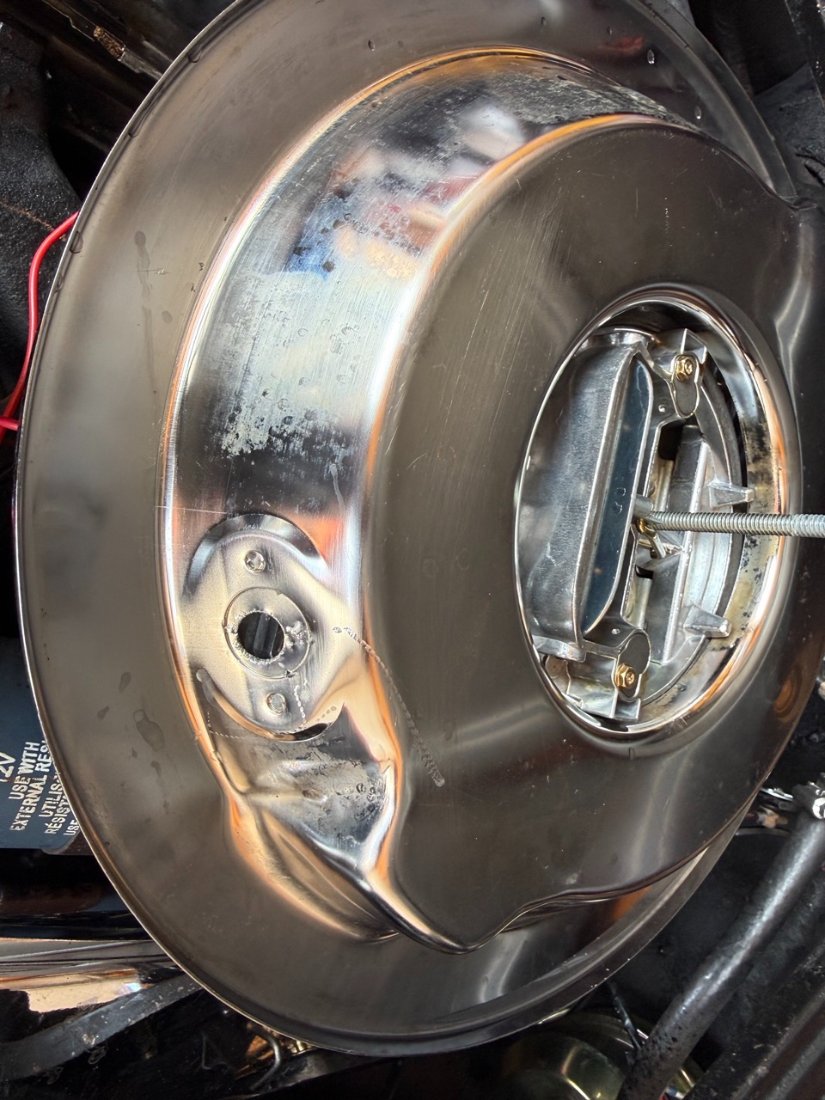

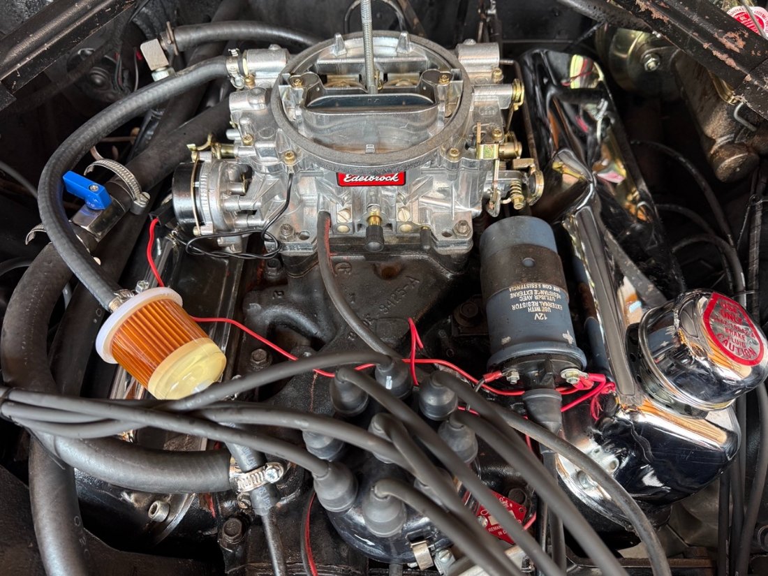

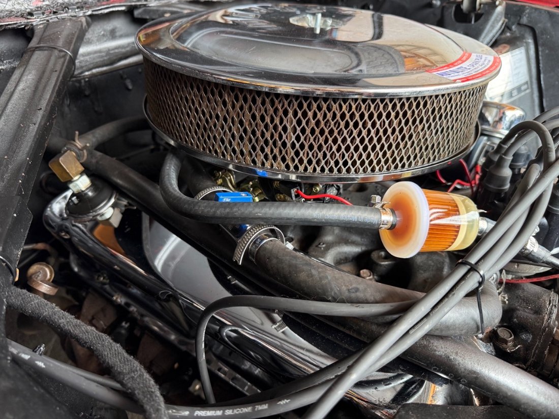

So, nun hier mal ein paar Bilder vom Ist-Zustand.
Beim Abnehmen des Luftfiltergehäuses habe ich gesehen, das dort schon mal ein Loch gebohrt wurde. :?:
Nun denke ich, das ich einen Aufsatz wie diesen für den Ventildeckel brauche:
https://stang-parts.de/de/motor/3911-oe ... 12835.html
Dann einen Schlauch und einen Anschluss am Luftfilter:
https://www.ebay.de/itm/286269699735?_u ... adtype=pla
Auf dem einen Beispiel Bild sieht man die 3 verschiedenen Systeme. Ich habe jetzt das "OPEN SYSTEM" und möchte auf das "CLOSED SYSTEM" umstellen.
Auf der Zeichnung befindet sich der Schlauch außerhalb des Luftfilters, so das die Luft die in den Vergaser gezogen wird noch mal durch den Filter geht.
Bei meinem Loch wäre das aber anders herum. Die abgesogene Luft würde direkt in den Vergaser gehen. Was ist da richtig?

behemot
Beiträge: 419
Registriert: Sa 12. Feb 2022, 23:38
Fuhrpark: 1964.5er Mustang Coupe, 260ci, vintage-burgundy
Jaguar F-Type S / P380 Cabrio
Cupra Leon ST eHybrid
Re: Öldeckel tropft mit Öl - Umrüstung auf PCV
Beitrag von behemot »
Dein Titel: "Umrüstung auf PCV"
Erkenntnis: PCV hast du schon. "closed system" hältst Du jetzt für die Lösung gegen tropfendes Öl.
Deine aktuelle Frage: Vom Breather durch den LuFi in den Vergaser oder direkt? -> Bei Deinem LuFi-Kasten gehts ja gar nicht durch den Filter zu montieren.
Meine Meinung: Ich würde mir doch kein Öl durch den Filter ziehen. Wie soll ein ölversiffter Filter atmen? MEINE Frage wäre: "warum hab ich da so viel (ist es überhaupt viel?) Öl?"
Wie sind denn hier die Erfahrungwerte? Tropft bei irgendwem Öl aus dem Breather Cap? Ist das bauartbedingt? Welche Menge pro X km? Ich habe so eine wie verlinkt wurde, da kommt nix raus, auch drumrum ist nix vollgespritzt nach weit über 10.000km.
[edit] Ich sehe gerade in der Spiegelung, Dein Cap hat unten Löcher. Alles was an Ölnebel im Cap "kondensiert", tropft da früher oder später sicher raus. Ich bin zuversichtlich, dass allein der Tausch des Cap gegen das verlinkte Modell Abhilfe gegen das Tropfen bringt - auch wenn Du das System dann offen lässt.
